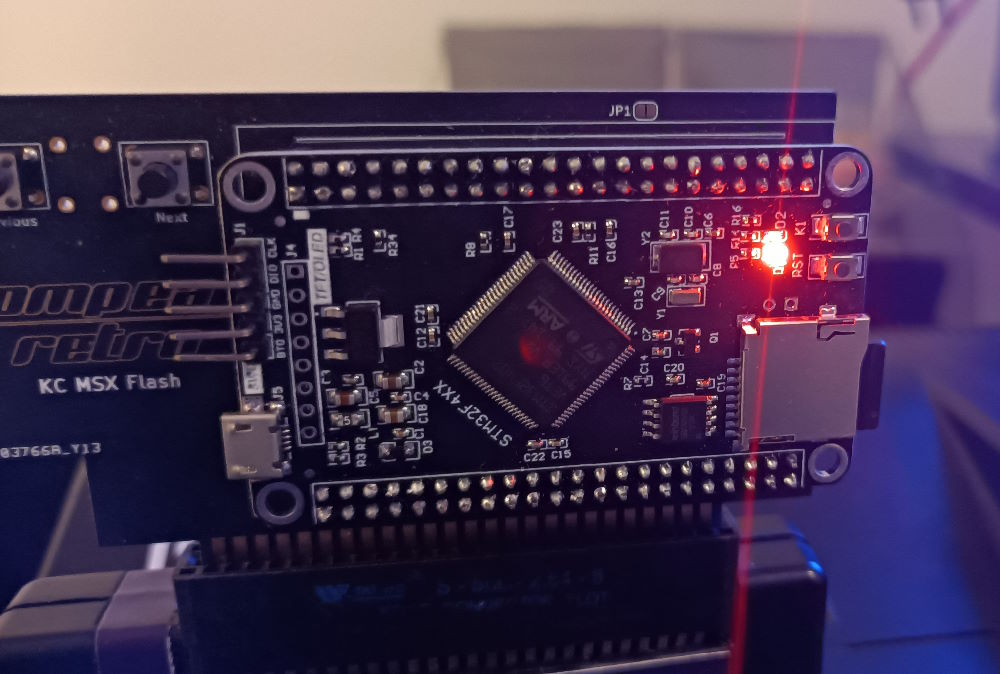

il est composé d'un PCB pouvant supporter une carte de type STM32Fxxx.
1699781809816
1699781276459
c'est comme une carte de developpement. Elle à un emplacement carte micro-sd et c est pourquoi c est très interréssant.
A faire, il en coute environ 30-35€ min piece.
J'ai decidé d'en sortir quelques pieces par curiosité mais évidement, je coince au niveau du firmware qu'il faut (en quelque sorte) compiler. Si quelqu'un a linux et maitrise ça , je suis preneur.

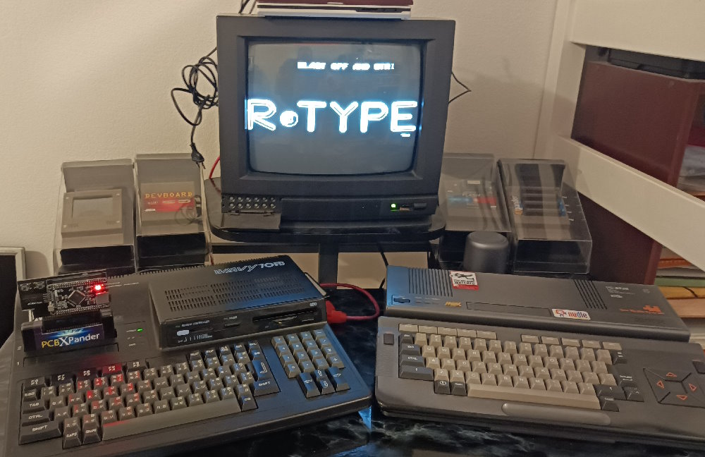

Hello
Tout d abord, merci a Milius pour la compile et m a epargné l installation d un linux par manque de temps.
Intégration du Firmware fait :top
1700676666057
Le "module" porte bien son nom, car avec l' installation de la derniere mise a jour, il emule parfaitement une ROM (enfin a 90-95%) et un DSK (9 sur 10 fonctionnent! sur mes premiers test au pif)
1700676666050
1700676666024
je me penche maintenant sur des multi DSK genre Snatcher, car si j arrive a mettre snatcher et sd snatcher dessus, ça en fera la cartouche de jeu la moin cher du marché :top Mais c'est pas encore gagné :siffle

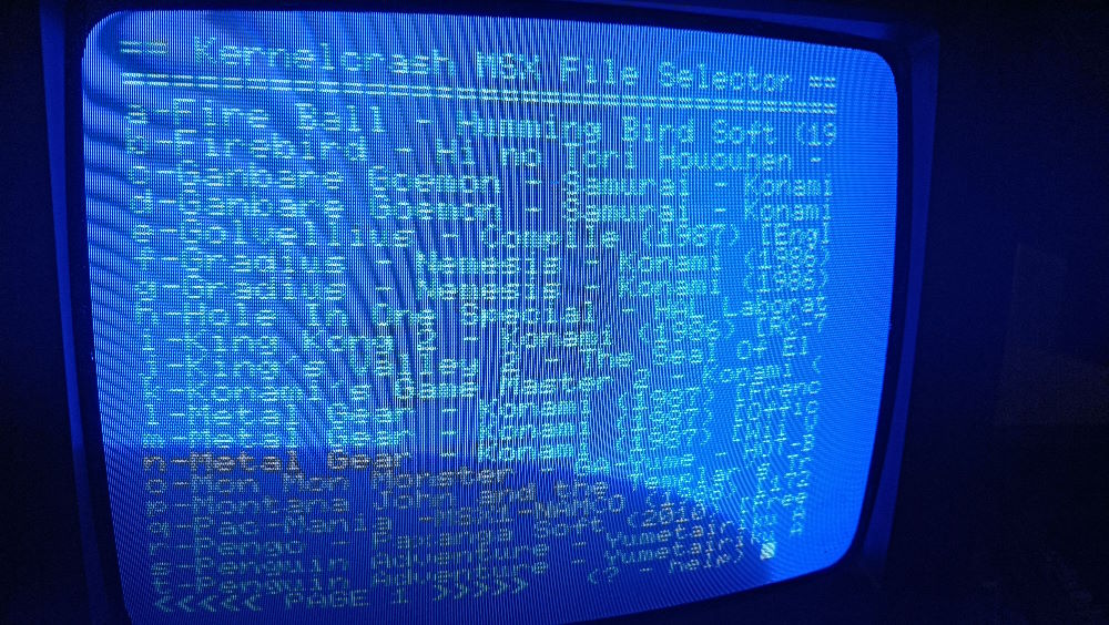

Alors comment ça fonctionne?
C'est tres facile une fois la carte prête avec les bons fichiers a la racine (menu.rom et dsk.rom)
Il suffit de mettre dans le dossier "msx" les dsk (360k ou 720k) et les roms
Pour les ROM , et a cause des differents mapper, il va falloir préciser le type pour que le jeu fonctionne. Par exemple, "firebird.rom" va etres renommé en "firebird.konami4", "Mon mon monster.rom" en "mon mon monster.ascii8" etc....
Un plus, ça prend en charge les noms de fichiers long :top
Edit: j'ai oublié de préciser que les ROMS ne doivent pas dépasser 128k, car d'apres l'auteur , c est tout ce qu'il y a de dispo, je me pencherais dessus quand même car ça me parrait un peu trop limité !

Il y a un menu de ce genre
1701889093851
attention il n emule pas a 100% les dsk. La touche CTRL au demarrage est quasi obligatoire
1701886363006
testé avec le jeu SD Snatcher
1701888365769
