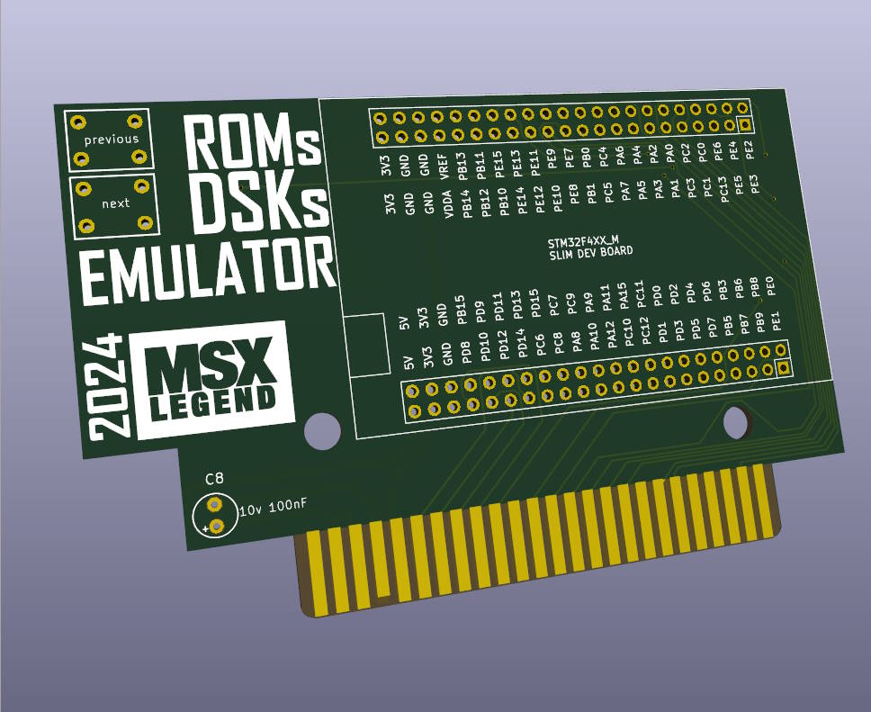

Ce week end, j'ai bossé sur un pcb compatible overrich case
Le routage n est pas terminé, ni le plan de masse. Pas encore testé, s il fonctionne, le fichier de construction gerber + drl sera fourni

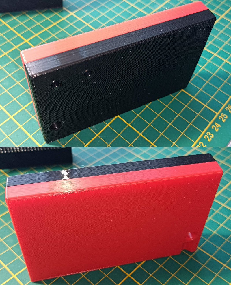

Avec une impression 3D il est possible de lui créer un boîtier spécifique à tester
Messages: 7204
Le 18/06/2025 à 23h00
Relis juste un peu plus haut, c est deja testé , le PLA ça casse facilement, et les clips de fermeture ne tiennent pas dès qu'on ouvre la cartouche 3 ou 4 fois. ça tient que dalle. Il y a meme la photo !!
ps: la jaquette se decolle sur du PLA, il n y a meme pas d emplacement sur ce boitier. Quelqu'un a t il testé ?? Edité par MSXlegend Le 18/06/2025 à 23h12

Je fais mes boitiers en PETG et mes autocollants tiennent dessus. Par contre pour les clips de ce modèle à voir. J'espère tester ce weekend :top

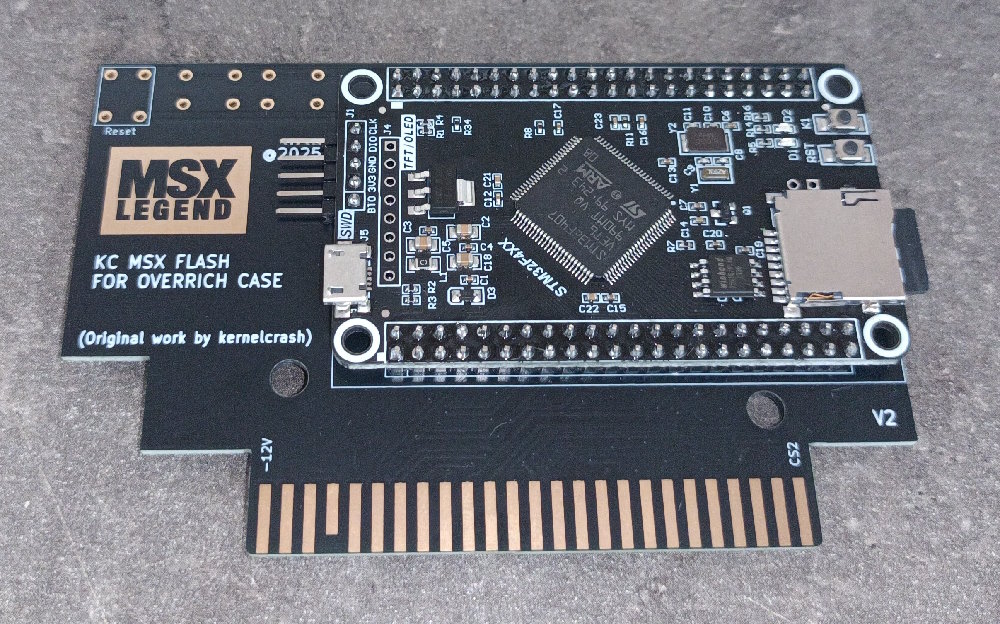

Hello
je viens de recevoir mes PCB et la version overrich fonctionne :top
img_20250713_171056
J'ai mi a jour ma fiche Github, tout le monde peux en profiter :)
https://github.com/msxlegend/KC-MSX-FLASH
J'aurais certainement 3 cartes de dispo en boite avec jaquette et pretes à l'emploi courant Aout pour les interressés
