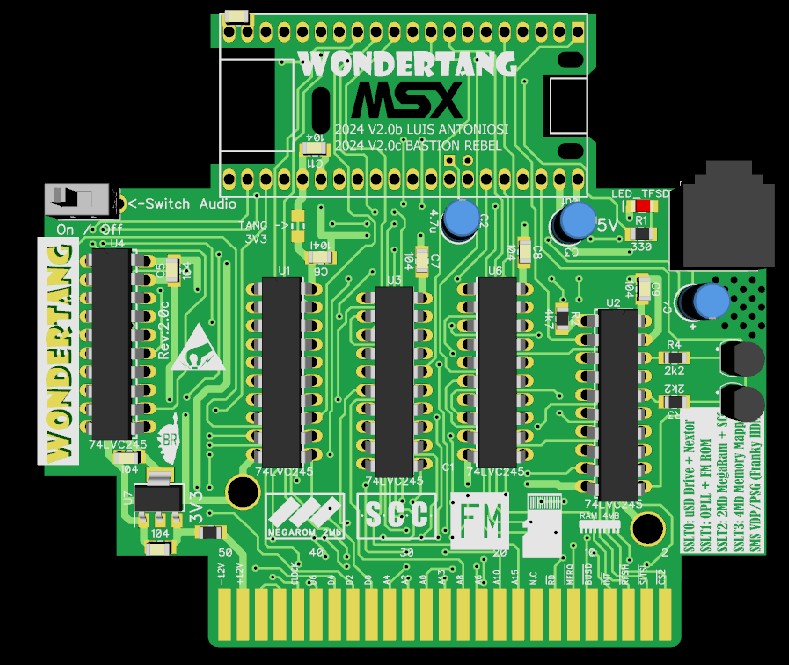

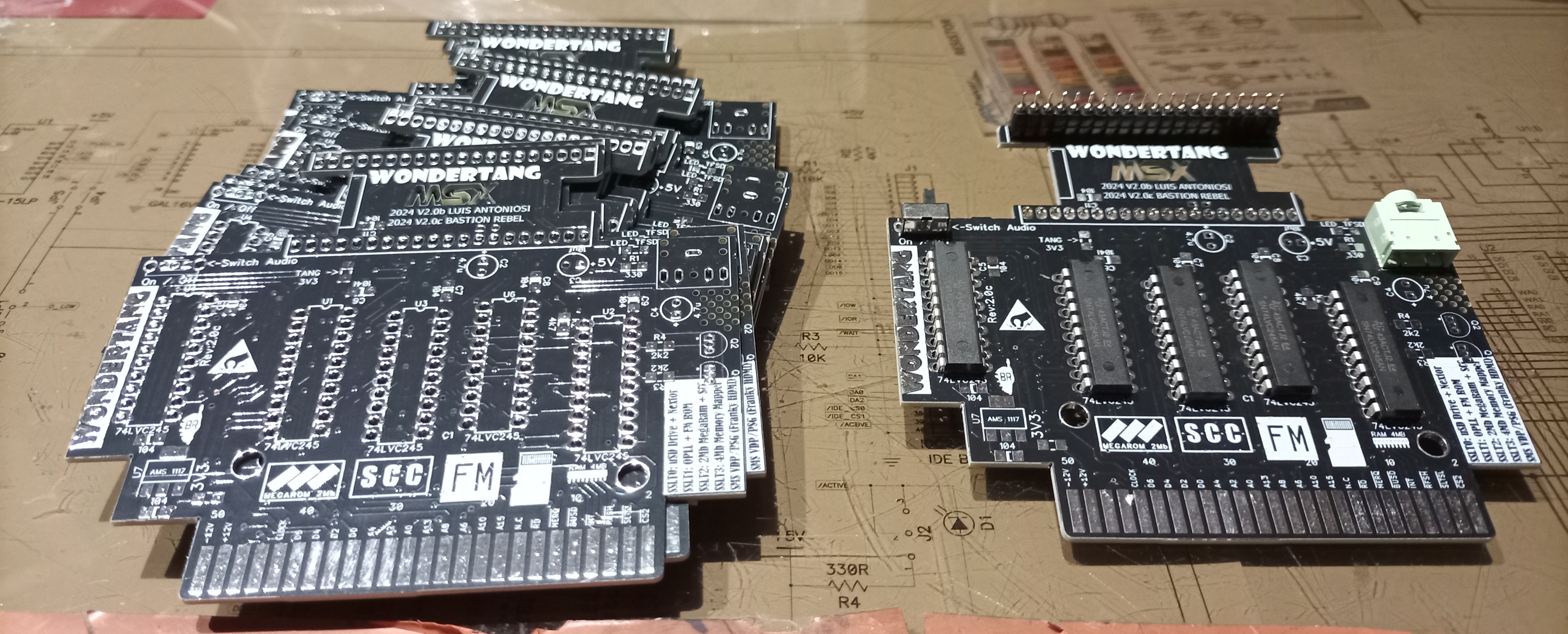

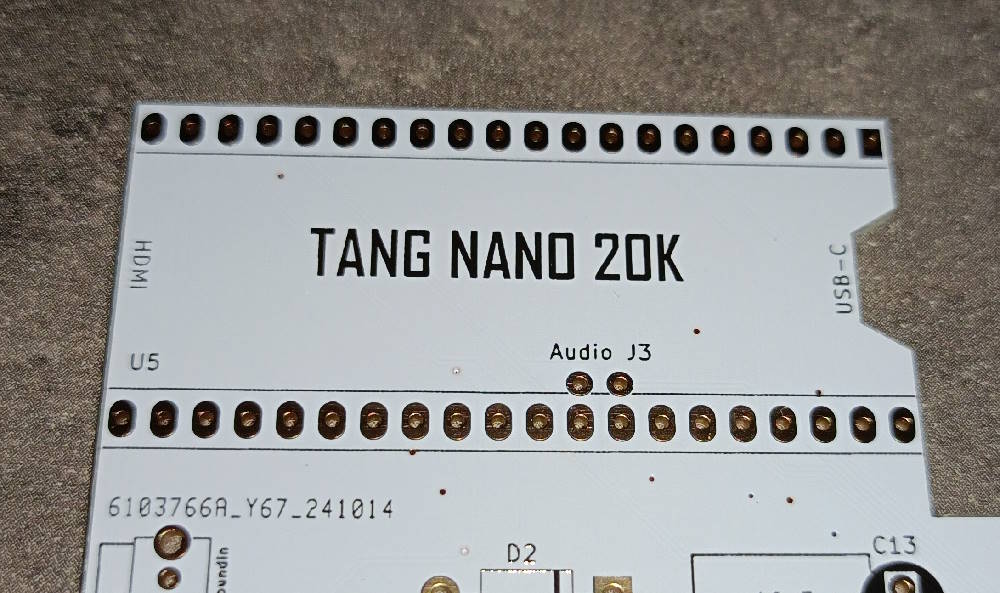

@Bastion, on a tous les 2 fait une erreur sur nos PCB, regarde J3 sur le tien, sur le mien, et ensuite compte les pin sur le TANG pour J3 :siffle
C'est balo, j'en ai edité 10 pieces. Bon elle fonctionne mais il y a une toute petite modif a faire :lol
Bastion Rebel :
wondertangb20c
MSXLegend :
img_20241030_203401
img_20241030_203349

Voila modifier !!
wondertangf20c Edité par Bastion Rebel Le 31/10/2024 à 09h24
Messages: 7203
Le 31/10/2024 à 09h48
je vois que tu as prevu de mettre le tang SOUS le pcb, tres bonne idée :top

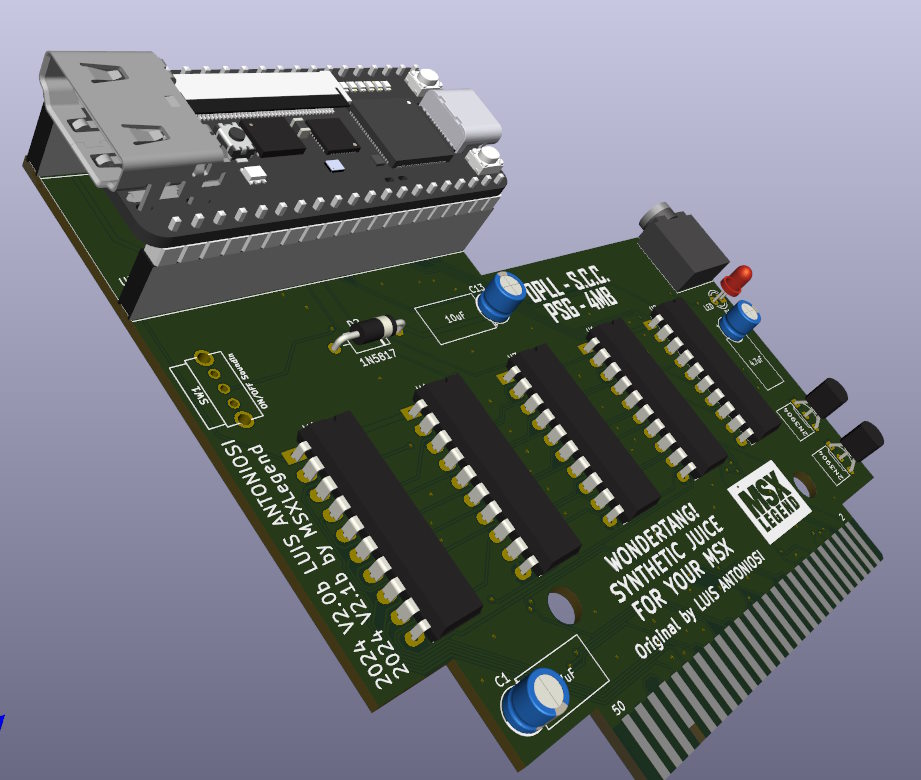

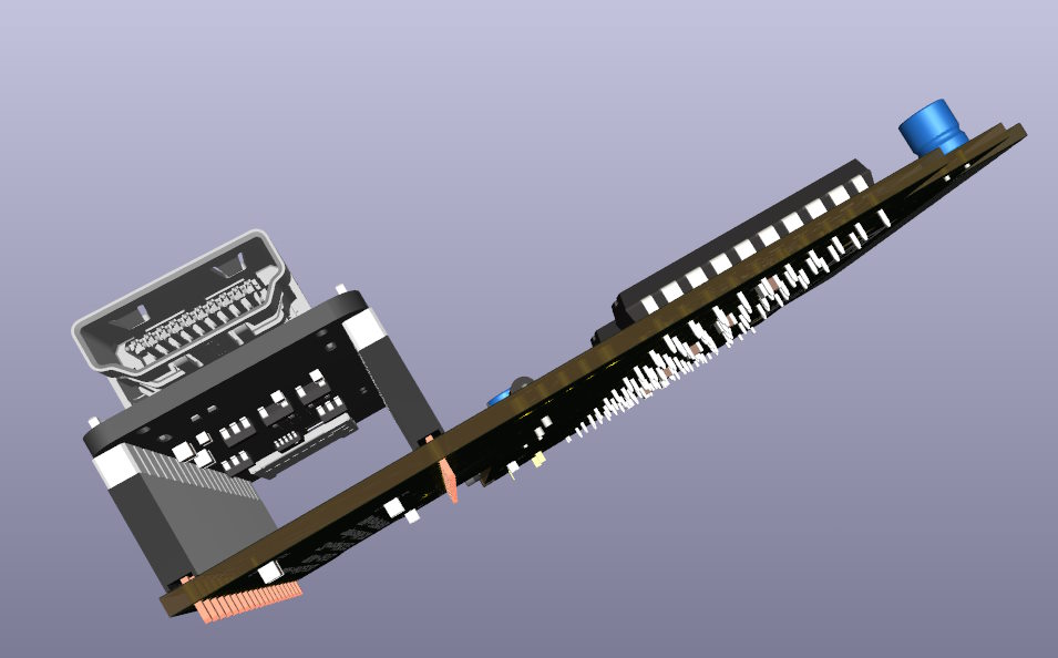

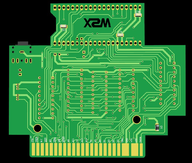

Le 06/11/2024 à 22h25
Comment j'ai galeré a integrer le model en 3d :|
Classe non :tchin
visu_3d_06_11_2024_22_19_56
visu_3d_06_11_2024_22_20_37

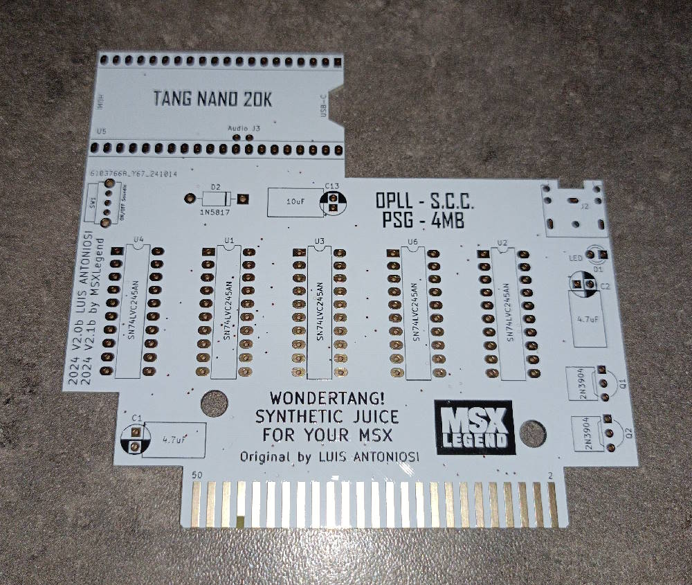

Messages: 1928
Le 23/11/2024 à 15h42
salut mon pcb est arrivé je vais pouvoir le tester bientot !!
pcb_wondertang_20c
