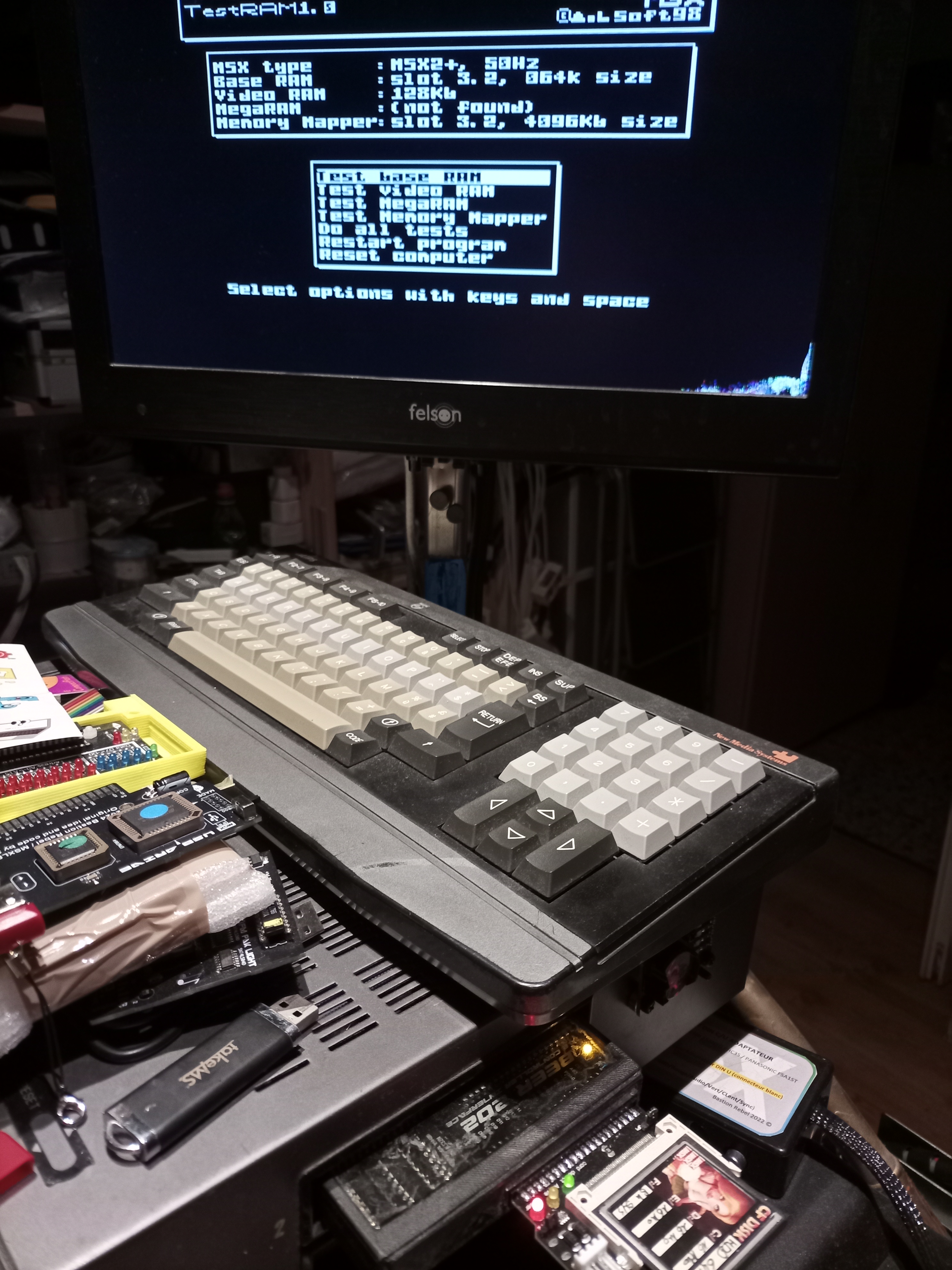

Par contre j'ai ressorti mon VG8235 en MSX2+ et 4096ko de RAM, quand je branche la WonderTang, j'ai tout les voyant du msx qui s'allume et click de la mort :|
Je viens de le tester sur un NMS 8220 et ça demarre. Donc je pense qu'il y a conflit , peut etres la RAM du vg8235 qui est dans le meme slot que le Wondertang ?? Edité par MSXlegend Le 13/10/2024 à 15h29
Le 13/10/2024 à 16h05
tien ça me rappelle un truc : la beer ne marche pas non plus si on à 4096ko de RAM :|

Messages: 1928
Le 13/10/2024 à 18h41
bien sur que si la beer marche avec 4Mo !!! la preuve en image !!!
img_20241013_181834_990
Messages: 7203
Le 13/10/2024 à 19h38
@ Bation Rebel, tes 4mo sont en interne? je viens de voir slot 3.2 c est bien en interne ^^ Edité par MSXlegend Le 13/10/2024 à 22h57
