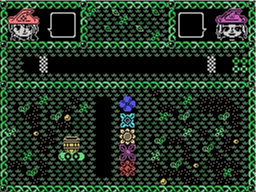

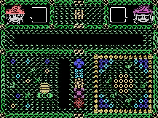

J'ai commencé la colorisation des niveaux. Voici quelques images :
ecran3
ecran4
Rien ne sert de courir, il faut juste avancer ... |-)
