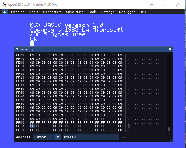

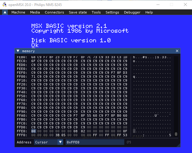

Messages: 11285

Messages: 3244
Le 03/10/2024 à 18h16
Tant qu'on n'utilise que le BIOS, tout changement du registre 8 du VDP est censé être recopié dans 0xFFE7.
Par contre, il est possible qu'une autre fonction de Fusion-C modifie ce registre sans passer par le BIOS; dans ce cas, ça peut être problématique.
Je jetterai un œil à ton code ce soir.
Messages: 11285
Le 03/10/2024 à 18h27
Fusion-C ne doit pas être adapté pour une utilsation sur MSX 1 avec cette instruction Sprite Off
voir les adresses en mémoire :|
