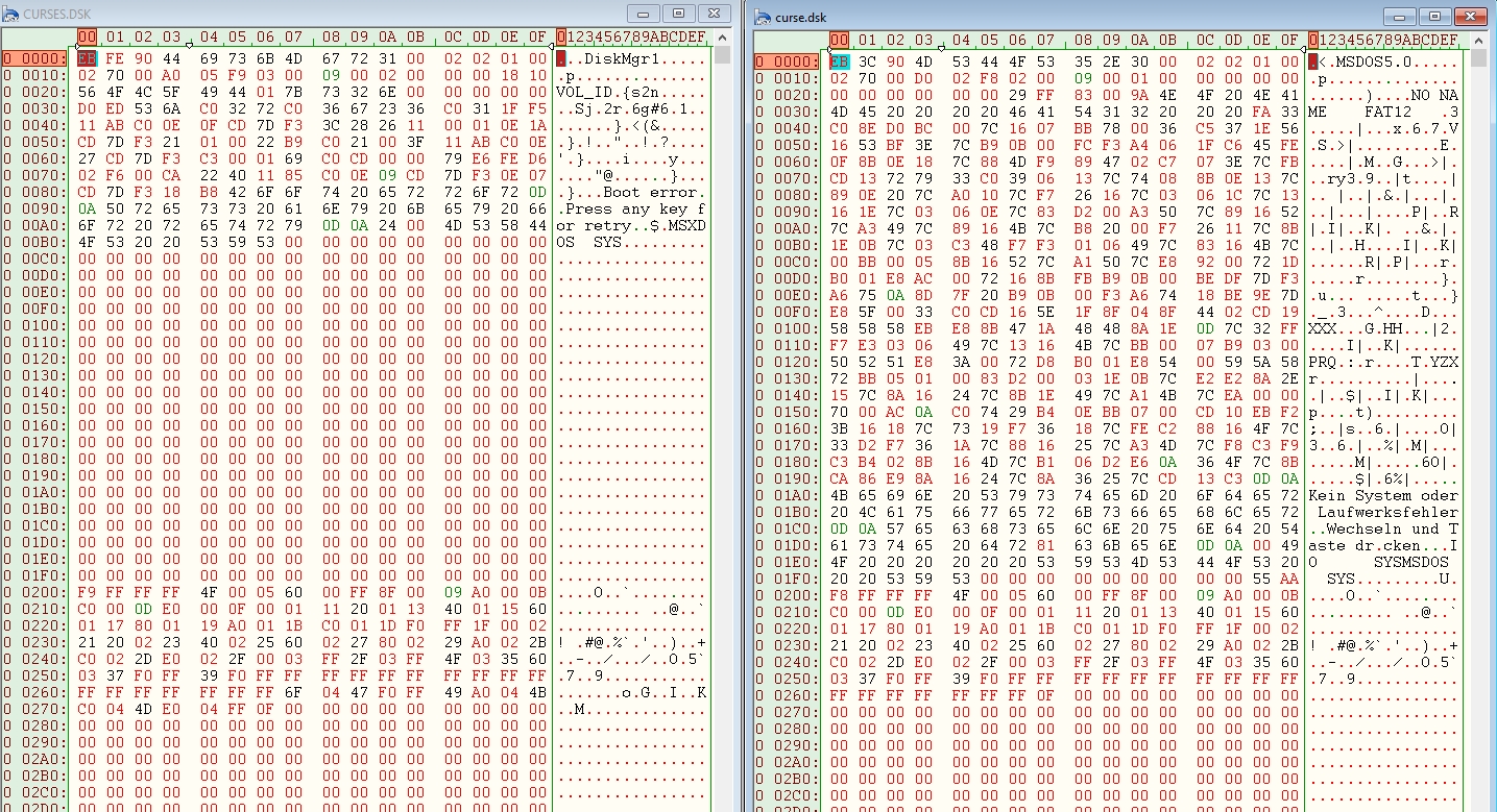

je me suis permis de corriger ta disquette car elle était formatée pour un PC et sur MSX ce n'est pas le même secteur 0 ;)
maintenant elle fonctionne mais pourquoi avoir choisi le DOS2 qui n'est pas d'origine dans les MSX2 ?

en fait tu n'as pas utilisé le bon format dans diskmanager
il existe
MSX-DOS boot sector
MSX-DOS2.2 boot sector
MS-DOS 6.x boot sector
tu as du choisir le dernier pour créer ta disquette et donc le dos ne se chargeait pas ( blocage du MSX émulé )
j'ai juste recopié tes fichiers sur un DSK formaté MSX-DOS2.2 boot sector
secteur0
