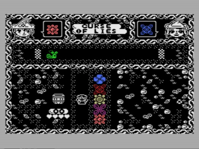

Le jeu est au format disk-360ko.
Voici deux screenshots :
[img] https://msxvillage.fr/upload/ecran1.jpg [/img]
[img] https://msxvillage.fr/upload/ecran2.jpg [/img]

tu utilise quel mode d'écran pour ton jeu ?
le screen 1 ou le screen 2
si c'est le screen 2 je trouve qu'il manque un peu de couleurs surtout quand on voit l'image que tu as choisi pour la boite

J'utilise le screen (1) comme écran de jeu. Pour mon premier jeu, programmé en c, j'ai préféré commencer par le mode le plus simple pour mes capacités.
Après plusieurs essais de fond, c'est comme cela que les couleurs des fleurs sont les plus reconnaissable rapidement.
Il est vraie que pour la boite, côté couleur je me suis un peu lâché ( Enfin l'IA c'est un peu lâchée avec mes instructions).

même avec le screen 1 tu peux habiller un peu le jeu en choisissant bien tes blocs de couleur
rien que les frises des cadres en couleur ça en jetterai un peu plus ;)
tes persos aussi pourraient prendre un peu de couleur les chapeaux en bleu et les visages en rouge clair

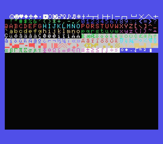

voici un petit exemple en basic des combinaisons de couleurs en modifiant la TC table des couleurs
testsc1_0000
10 SCREEN1:WIDTH32:KEYOFF
20 FORI=0TO255:VPOKE6144+I,I:NEXT
100 VPOKE&H2004,&H21
110 VPOKE&H2005,&H31
120 VPOKE&H2006,&H41
130 VPOKE&H2007,&H51
140 VPOKE&H2008,&H61
150 VPOKE&H2009,&H71
160 VPOKE&H200A,&H81
170 VPOKE&H200B,&H91
180 VPOKE&H200C,&HA1
190 VPOKE&H200D,&HB1
200 VPOKE&H200E,&HC1
210 VPOKE&H200F,&HD1
220 VPOKE&H2010,&HE1
230 VPOKE&H2011,&HF1
240 VPOKE&H2012,&H2E
250 VPOKE&H2013,&H3E
260 VPOKE&H2014,&H4E
270 VPOKE&H2015,&H5E
280 VPOKE&H2016,&H6E
290 VPOKE&H2017,&H7E
300 VPOKE&H2018,&H8E
310 VPOKE&H2019,&H9E
320 VPOKE&H201A,&HAE
330 VPOKE&H201B,&HBE
340 VPOKE&H201C,&HCE
350 VPOKE&H201D,&HDE
360 VPOKE&H201E,&HDF
400 GOTO 400

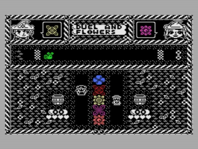

voici ce que tu pourrait avoir en screen 1, j'ai utilisé les couleurs du screen 1 prises dans blueMSX
dommage que ton image soit avec une trame et en 16/9 j'aurais pu faire mieux

Et en parlant du MSXdev'23, je trouve que le jeu Pentacorn Quest, arrivé 2e de la compo, exploite vachement bien le mode Screen 1 :
MSXdev23_PentacornQuest_v1
Ceci dit, perso j'aime bien le coté noir & blanc de Curse of lies ; je trouve que ça lui donne un style à part et ça met bien en valeur les quelques éléments colorés. :top
Messages: 668
Le 28/09/2024 à 00h39
aoineko :
alors je donne mon avis inverse... pour moi le noir/blanc ç'est beurk ça fait "ZX81 du pauvre" et pas MSX ^^
il faut vraiment ajouter des couleurs (comme sur le screenshot d'aoineko) c'est possible en screen 1 comme la suggéré Jipé.
et puis aussi faire des sprites bicolores
