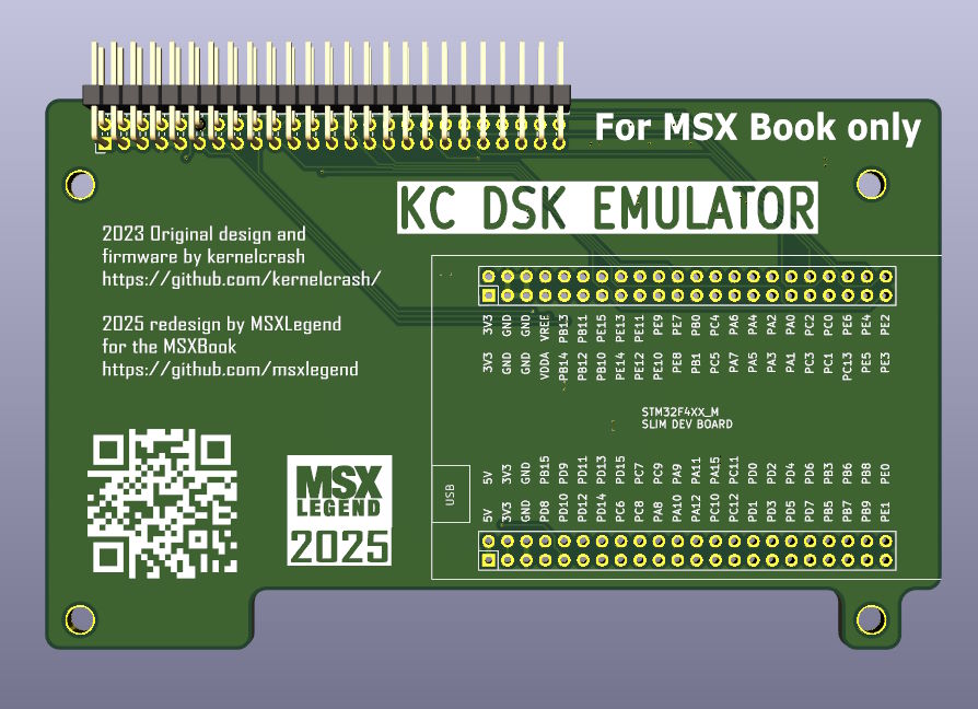

j'ai fini de faire le PCB pour un projet DIY en interne. Fichier Kikad disponible et libre de droit !
https://github.com/msxlegend/OneChipBook-internal-board-slot-2-
picture%20Front
Picture%20Back Edité par MSXlegend Le 23/08/2025 à 18h58

Hello
je me suis amusé a faire une carte pour MSX Book en interne. C'est un emulateur de disquette.
Il me restera plus qu'a jouer avec les detrompeur en interne pour inverser slot 1 et slot 2.
L'emulateur de disquette aura plusieurs usages, dont la possibilité de sauvegarder sur Disquette la progression de ses jeux d'origine cartouche !
msx_book_dsk_emulator Edité par MSXlegend Le 04/09/2025 à 03h35
