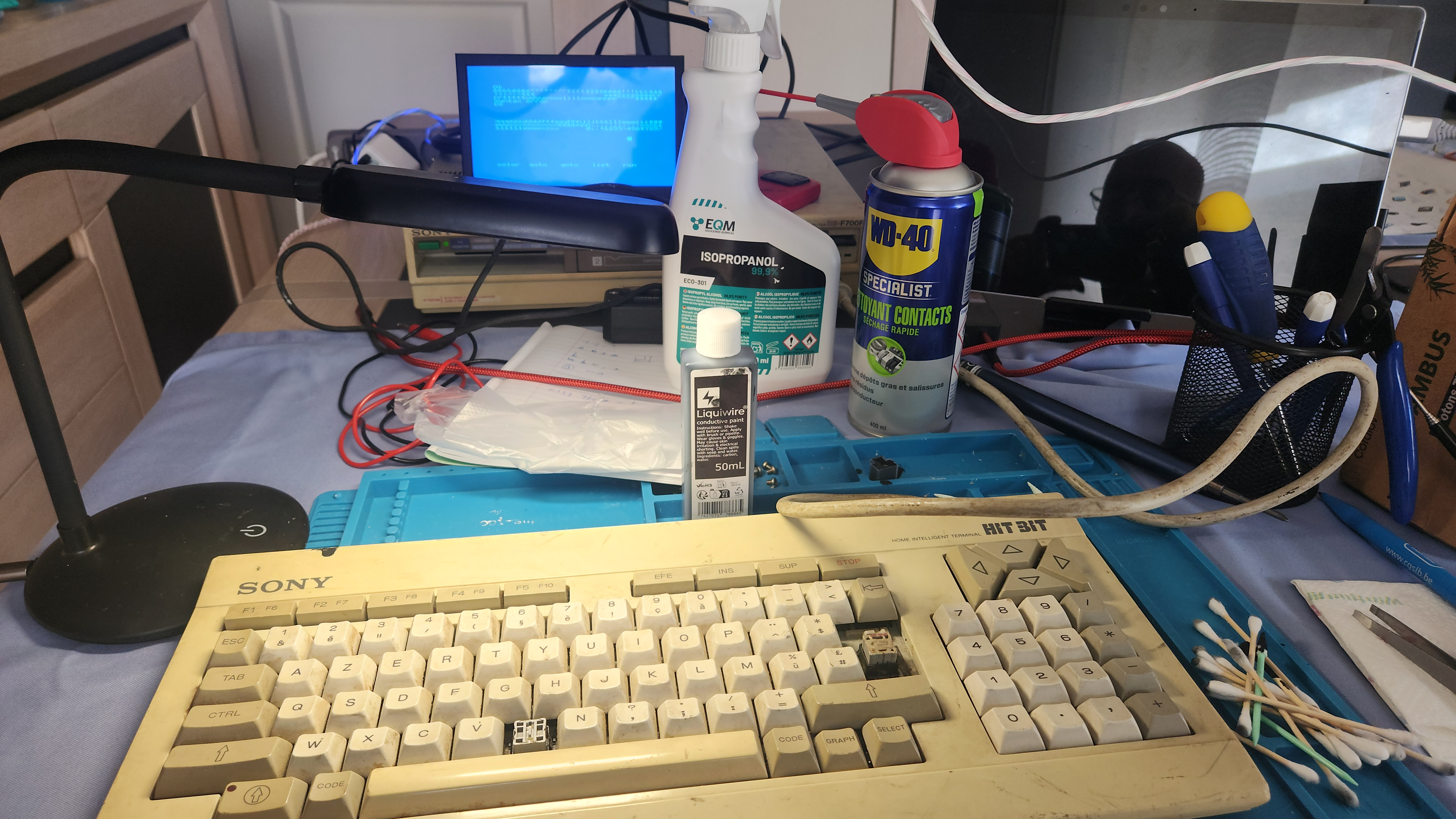

20260410_115525
Bon le clavier est de nouveau fonctionnel. La moitiè des touches ne marchait pas avant. Nettoyage alcool iso, puis liquide contact et enfin la peinture conductive qui a fait des miracles, toutes les touches fonctionnent.
Il me manque l’entree et la lettre b.
Si il existe un fichier imprimante 3d je suis preneur.
josé

jose120963 :
20260410_115525
Autre solution pour la touche B tu prends n'importe qu'elle touche que Jipe peux te fournir ensuite peinture comme j'ai fais pour mon clavier et je te donne un décalco de la B

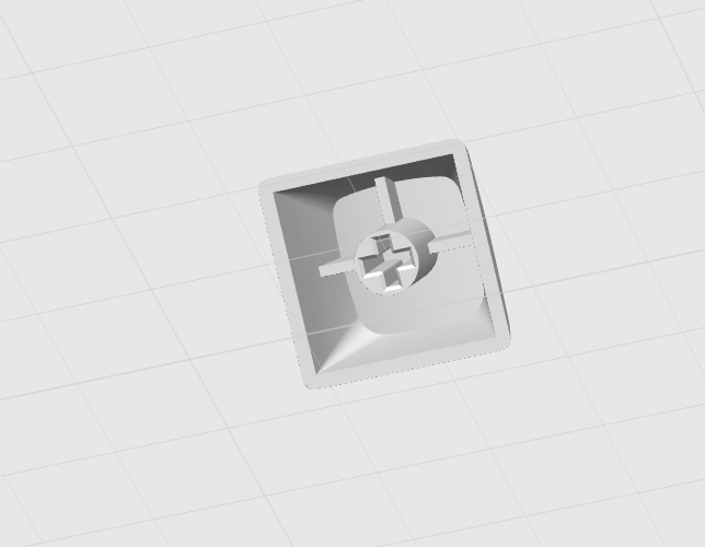

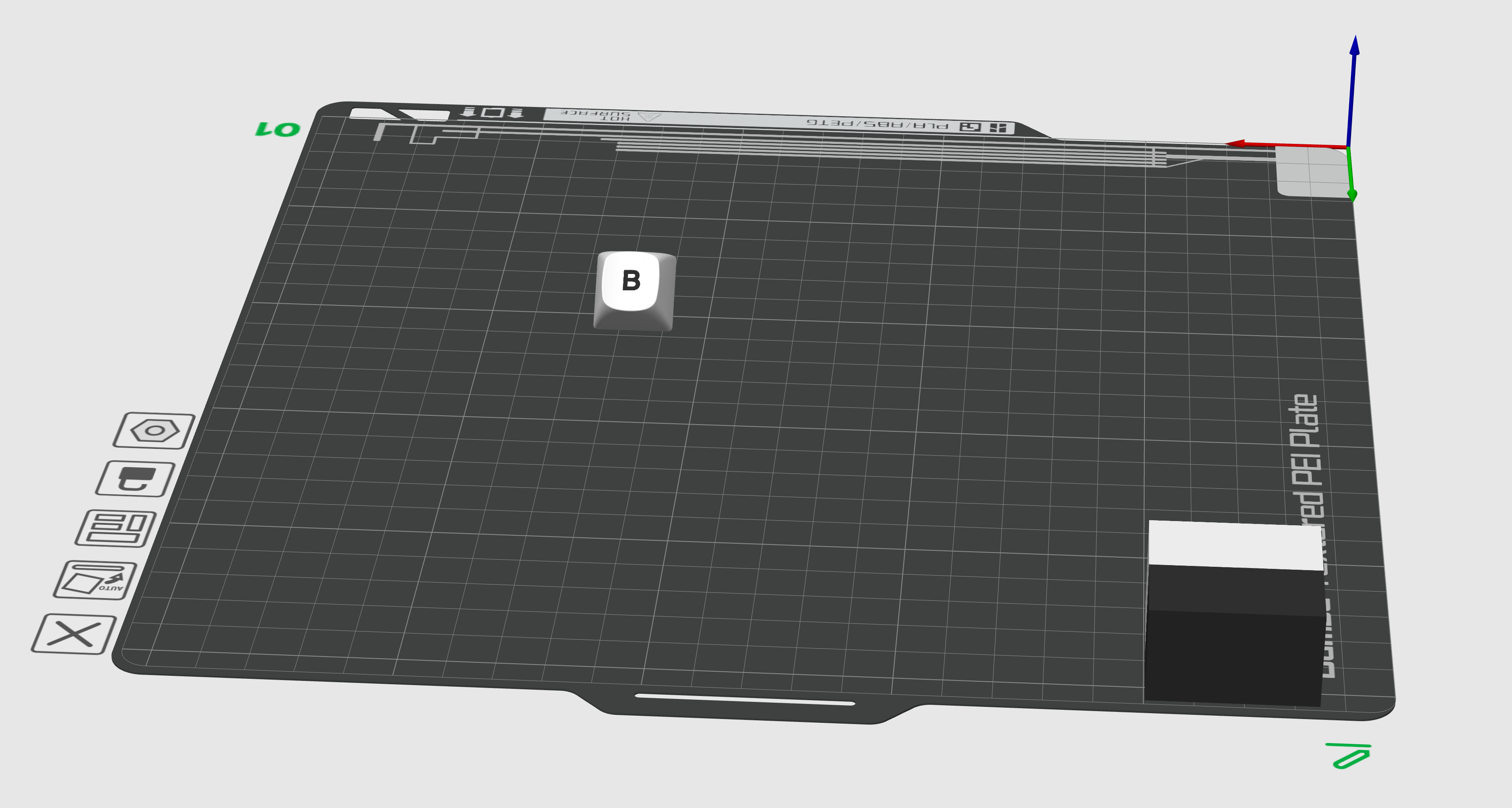

Je peux aussi tester de t'imprimer une touche :
capture_deeecran_2026-04-11_ae_12_40_39
Vue de dessous :
capture_deeecran_2026-04-11_ae_12_40_45 Edité par Mika Le 11/04/2026 à 12h42
