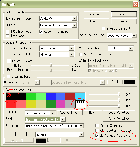

Comme on est parti sur du BMPTOMSX je peux te donner une technique pour bénéficier de la transparence tout en conservant les contours noirs du personnage.
Reprenons l'image de base:
Il faut remplacer la couleur transparente de fond par une couleur non-utilisée pour le dessin du sprite. Prenons le BLANC (15).
Maintenant il faut paramétrer BMPTOMSX correctement:
  • don't use 'color0: pour éviter que celle-ci ne prenne la place d'une couleur du "sprite" (le noir entre autre).
  • Le blanc (15) sur customize color(marqué HOLD): la couleur ne sera pas modifiée par le programme et sera utilisée pour le fond.
  • Les autres couleurs sur automatic color pour pouvoir être redéfinies par le programme.
  • Et sauvegarde de la palette bien entendu!
Ceci fait on obtient un fichier que l'on appellera WINNIE.SC5. Il reste à le mettre sur disquette (virtuelle) et faire un petit programme qui remplacera le fond blanc par un fond transparent!
