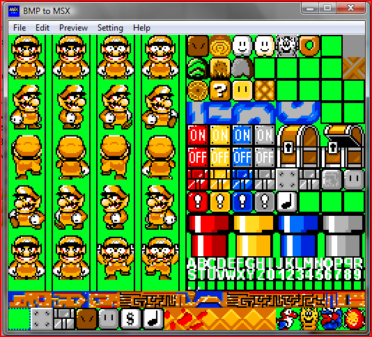

Désolé, j'ai oublié le principal :oups
FONDW.BMP qui sert de MAP et SPRITE:
WINNIE.BMP qui contient les l'Animations, décors et Items:
La disquette:
ZELDAVE.rar
Nb: Il faut lancer => LOAD"ZELDAVE.ASC
