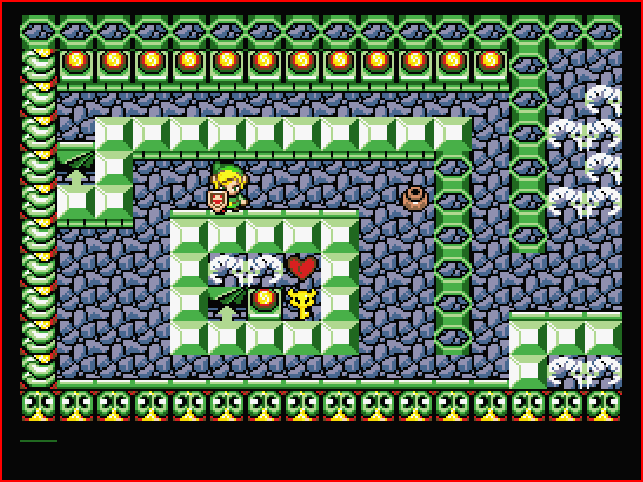

Lut à tous, je dépoussière WINNIE en espérant un peu d'aide...
En effet, j'ai tjrs Su que Gosub a pour qualité de permettre une lecture à la suite de son instruction (à l'instar de GOTO), sous condition d'une rencontre avec Gosub.
En extrapolant comme je l'ai fait, j'en attendais plus une aide quant à solutionner ce problème redondant tout au long du programme!
En effet, tout au long du programme, certaines instruction sont éparpillées sur plusieurs lignes sans quoi, elle ne sont pas interprétés!
J'ai eu beaucoup de mal à le comprendre puisque pas logique!
Je vais reprendre pour exemple le point suivant:
301 ' Boucle Principale:variable D pour animation du heros
302 '
310 D=D+26:IFD=208THEND=52
420 S=STICK(0):ONS+1GOSUB1500,2000,2030,2500,2750,3000,3250,3500,3750
500 COPY(X,Y)-(X+34,Y+50),2TO(0,0),3:COPY(D,A)-(D+25,A+37),1TO(4,4),3,TPSET:COPY(0,0)-(34,50),3TO(X,Y),0:P=POINT(INT((X+15)/16),202+INT((Y+4)/16))
710 IFP<11THEN5000:' INVULNERABLE SI ELUDE
800 IFX=224THENX=4:N=N+1:GOSUB10000
810 IF X=0THENX=220:N=N-1:GOSUB10000
900 GOTO 310
Si je devais fusionner les lignes 800 et 810, le contenu de 810 se trouvant derrière GOSUB ne sera pas lu!
voici la disquette => ZELDAG.zip
Le programme est ZELDAVE.ASC
Pour le moment, les escaliers ne sont pas fonctionnels (un gros problème en perspective toujours à cause des GOSUB lol)! Je voudrais résoudre le pb des Gosub en premier!
zelda_escalier
Merci pour votre aide :top Edité par igal Le 14/02/2011 à 17h30

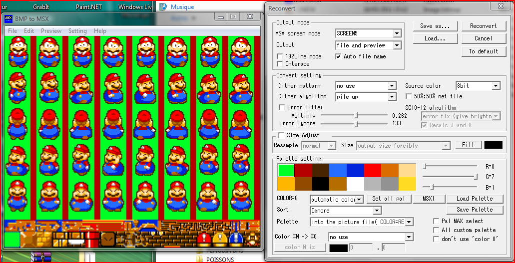

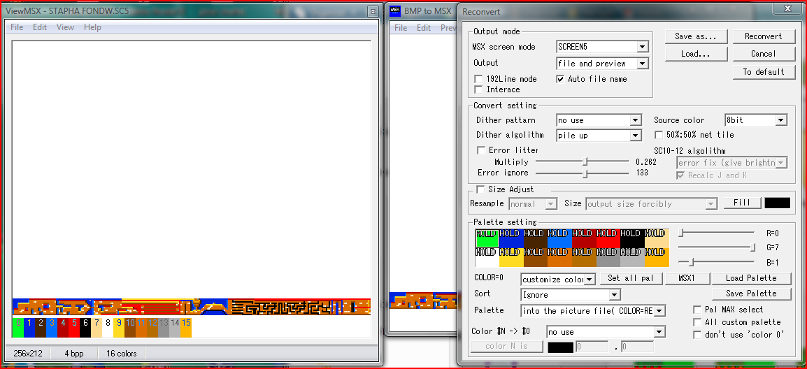

@ Stapha: J'ai pu convertir la Matrice WINNIE.SC5 en WINNIE.BMP grâce au logiciel VIEWMSX :top
(Comme vous pouvez le voir, la palette graphique de FONDW et de WINNIE sont complètement différentes!)
Avec la bonne palette, ca devrait aller!
Malheureusement, étant donné que FONDW.SC5 (détails des niveaux) à été fusionné avec WINNIE.SC5, Il est m'impossible de reconvertir la matrice WINNIE.BMP en WINNIE.SC5 sans altérer la palette graphique.
J'ai donc besoin de la palette que tu as certainement enregistré dans => BMP2MSX/BMP2MSX.BM2 et BMP2MSX.CFG.
Actuellement, tous mes essais se soldent par un décor complètement incohérent!

En fait, je n'ai pas de palette : j'ai créé MARIO.SC5 directement depuis le basic MSX...
j'ai essayé de l'ouvrir avec viewmsx et j'ai l'impression que la palette est correcte sauf pour la couleur 0 : elle devrait être identique à la couleur 4 (bzarre ça d'ailleurs...). A mon avis, tu n'as que celle là à modifier pour que tout rentre dans l'ordre.
Par contre, comme je l'ai expliqué, j'ai changé l'ordre des tiles afin de regrouper ceux qui entrainaient une action et j'ai adapté le détail des niveau avec un code du genre (de mémoire car je ne l'ai pas gardé...) :

Alors voila. Je me suis penché sur le problème de la palette de MARIO FAT. Il semblerait qu'il ne soit plus possible de modifier la PALETTE GRAPHIQUE sous peine de voir l'ORDRE des COULEURS se MELANGER n'importe comment! Ce qui oblige à se limiter aux couleurs déjà existantes!
Logiquement, il devrait être possible de modifier les Valeurs R,G,B des couleurs, sans en changer leurs NUMEROS, mais je sais pas comment!
@ Msxosaure => Si tu sais tu si il est possible de forcer BMP2MSX à ne pas modifier la NUMEROTATION des couleurs, mais seulement leurs valeurs ?
J'ai pu retrouver la palette IMPOSEE qui est cependant valide. Voila ce que cela donne:
Il est donc possible de se servir de toutes ces couleurs sans altérer les tableaux de création des décors du fond.
Ps: L'ordre des couleurs doit être impérativement respecté sous peine de générer des tableaux incohérents!
Une solution provisoire serait de faire un tableau avec les correspondances [No de COULEURS] => [TILES].
Puis dessiner en dernier lieu le tableau des décors tout en tenant compte de la numérotation des couleurs qui se balade au grès de BMP2MSX!
Voici le tableau:

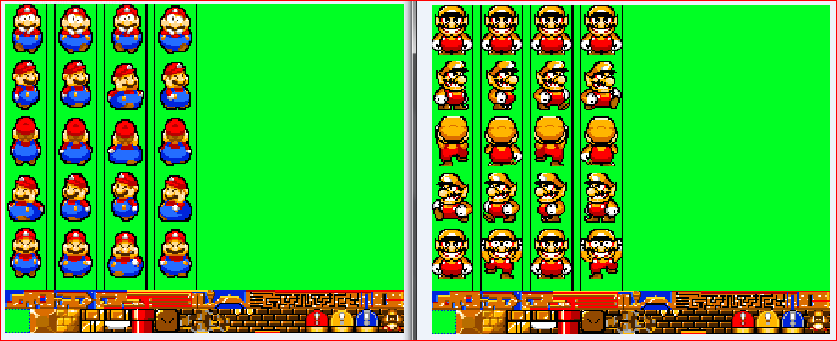

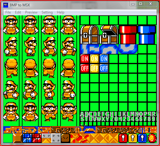

Pour ce qui est de l'économie de place, j'ai mis en pratique la troisième solution comme tu l'as expliqué. Cela donne ceci.
Du coup, cela laisse la place à un second SPRITE comme ci dessous:

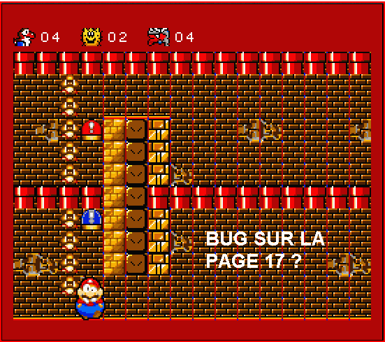

Voici ce que donne le franchissement de la page 16 =>

J'ai commencé à retravailler en 16X16 des décors importés du projet MARIO WARS qui est un Hombrew existant sur 360,Wii et Ps3...
Malheureusement, pour le moment trop de difficultés à gérer la Palette Graphique !!!!
Voici la disquette contenant MARIO ou WARIO en 4 COLONNES!
MARIO WARIO FAT.zip
Voici les sources graphiques:
PALETTE STAPHA.zip
Je continues mes petits travaux, et je vous tiens au courant ;) Edité par igal Le 29/03/2011 à 18h31

Concernant ton problème de palette de couleurs, si j'ai bien compris, tu veux pouvoir modifier une couleur dans ton .bmp d'origine, et que celle ci soit à la même place que l'ancienne dans la palette après traitement par BMP2MSX ?
D'après moi, il suffit de charger la palette dédiée dans BMP2MSX, modifier la couleur correspondante (avec les curseurs), faire un HOLD et reconvertir le fichier d'origine ...

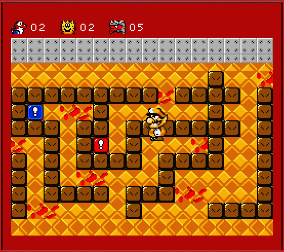

@ Stapha: J'ai retravaillé quelques graphismes, et disposé de nouveaux éléments comme présentés ci dessous.
Merci de me dire comment disposer les nouveaux décors! (Est ce que des blocs de 32 X 32 sont gérables ou alors il faut envisager la chose avec 4 Blocs de 16 ?
Veux tu que je dispose les éléments en fonction de leurs caractéristiques? (Les éléments de FOND sur une ligne, les éléments représentant un VOLUME sur une autre ligne?)
Je peux remplir toutes les lignes?
J'en profite pour te signaler un petit bug suite à la commande D=(D+32)AND127 au lieu de D=(D+32)AND255
Le bug se produit lors de la transition d'une page à une autre. Le Sprite de WARIO affiche le contenu graphique de la matrice qui se trouve juste à gauche droite de la quatrième colonne!
Pour les curieux, voici une image InGame:
