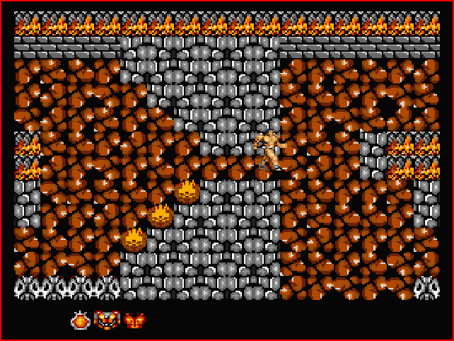

Un nouveau mod inspiré de Black Tiger
Un Mod Clone Wars :lol

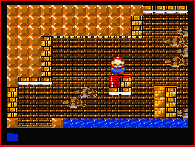

1) LES DIAGONALES:
Les déplacements de WINNIE dans les diagonales Haut à Droite, Bas à Droite, Bas à gauche et enfin Haut à Gauche.
Très utiles pour un scénario d'aventure.
L'astuce est en réalité très simple, puisqu'il suffit de:
Réorienter en Ligne 420, la destination des positions des GOSUB intermédiaires aux aux position NORD, EST, SUD et OUEST.
Voici la version originale:
420 ONS+1GOSUB1500,2000,2500,2500,2500,3000,3500,3500,3500
Voici la version Modifiée:
420 ONS+1GOSUB1500,2000,2030,2500,2750,3000,3250,3500,3750
Explications:
GOSUB1500 Renvoie à la [Temporisation de la Position Statique].
,2000 Renvoie à la position [NORD] (Haut).
,2030 Renvoie à la position [NORD+EST] (Haut+Droite).
,2500 Renvoie à la position [EST] (Droite).
,2750 Renvoie à la position [SUD+EST] (Bas+Droite).
,3000 Renvoie à la position [SUD] (Bas).
,3250 Renvoie à la position [SUD+OUEST] (Bas+Gauche).
,3500 Renvoie à la position [OUEST] (Gauche).
,3750 Renvoie à la position [OUEST+NORD] (Gauche+Haut).
Voici les équations qui conviennent à ces positions intermédiaires.
2027'
2028 ' SP gestion mouvement: HAUT/DROITE
2029 '
2030 P=POINT(INT((X+8)/16),202+INT(Y/16))
2031 Q=POINT(INT((X+20)/16),202+INT(Y/16))
2032 Y=Y+4*(P>6)*(Q>6)*(Y>0):A=76
2033 P=POINT(INT((X+8)/16)+1,202+INT((Y+8)/16))
2034 X=X-4*(P>6):A=38:RETURN
2747 '
2748 ' SP gestion mouvement: DROITE/BAS
2749 '
2750 P=POINT(INT((X+8)/16)+1,202+INT((Y+8)/16))
2751 X=X-4*(P>6):A=38
2752 P=POINT(INT((X+8)/16),203+INT((Y-4)/16))
2753 Q=POINT(INT((X+20)/16),203+INT((Y-4)/16))
2754 Y=Y+4*(P>6)*(Q>6):A=152:RETURN
3247 '
3248 ' SP gestion mouvement: BAS/GAUCHE
3249 '
3250 P=POINT(INT((X+8)/16),203+INT((Y-4)/16))
3251 Q=POINT(INT((X+20)/16),203+INT((Y-4)/16))
3252 Y=Y+4*(P>6)*(Q>6):A=152
3253 P=POINT(INT((X+20)/16)-1,202+INT((Y+8)/16))
3254 X=X+4*(P>6):A=114:RETURN
3747 '
3748 ' SP gestion mouvement: GAUCHE/HAUT
3749 '
3750 P=POINT(INT((X+20)/16)-1,202+INT((Y+8)/16))
3751 X=X+4*(P>6):A=114
3752 P=POINT(INT((X+8)/16),202+INT(Y/16))
3753 Q=POINT(INT((X+20)/16),202+INT(Y/16))
3754 Y=Y+4*(P>6)*(Q>6)*(Y>0):A=76:RETURN
L’intérêt de cette technique, est qu'elle ne ralentie en rien l'ensemble des processus implantés d'origine.
FIN DE L'IMPLANTATION DES DIAGONALES.

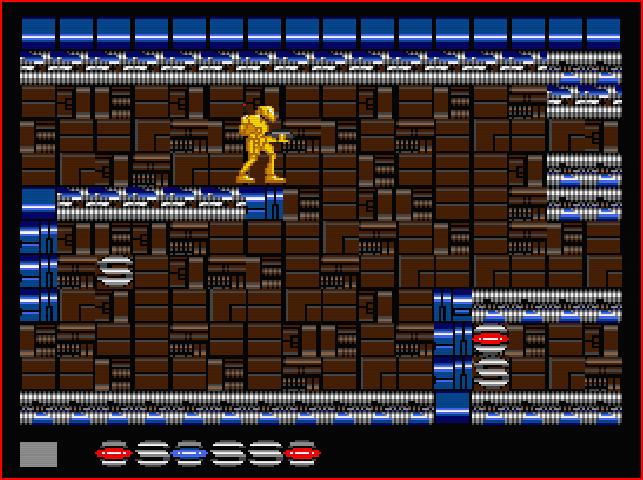

Salut Igal et à tous les lecteurs,
A cause du temps que j'ai mis à te répondre, tu as été obligé de te débrouiller seul. C'est une bonne chose, ça fait progresser... ;)
La gestion des diagonales posait un problème avec le vaisseau: ça augmente le nombre de points à tester. Sur les 4 points qui entourent le vaisseau (n'oublie pas que dans ce cas, on ne peut pas se contenter d'une ligne), il faut en tester jusqu'à 3 (alors que sans les diagonales, 2 points suffisent). Et comme je voulais un code unique pour tous les cas (c'est plus court et ça permet d'avoir une durée d'exécution identique quelle que soit la direction prise, y compris quand le vaisseau est immobile) ça faisait 4 points à tester.
Jusque là ça allait : le temps gagné par la méthode que j'avais donnée pour la gestion du déplacement compensait la perte induite par les tests supplémentaires.
Mais un autre problème s'est présenté : le vaisseau est plus large que les décors. On pouvait donc avoir des cas ou le vaisseau pouvait en traverser. Il suffisait d'avoir un tile "bloquant" entouré par 2 tiles qui ne l'était pas. Imagine le vaisseau juste au-dessus de ce tile bloquant et centré par rapport à lui : les 2 extrémités du vaisseau seraient au-dessus des tiles non bloquants et donc il pourrait descendre...
Comment éviter ce problème ? Facile : rajouter 2 points au milieu des 2 lignes horizontales du rectangle.
Sauf que ça fait 6 points à tester : ça commence à faire beaucoup...
J'ai donc cherché un moyen d'optimiser ça et j'ai trouvé la solution suivante :
J'avais déjà choisi d'utiliser un tableau pour stocker l'état des tiles (0 : bloquant, -1 non bloquant). J'ai changé l'utilisation du tableau : au lieu de mettre 0 quand le tile correspondant est bloquant, je met également 0 quand le tile qui se trouve à droite l'est aussi.
Si la zone à tester avait fait 16 pixels de haut sur 32 de large par exemple, je me serais arreté là. Bien sur ce n'est pas le cas...
J'ai donc agrandi le tableau pour qu'il soit 2 fois plus grand en hauteur et en largeur que le niveau (24x32 au lieu de 12x16). Chaque case du tableau correspond donc à 1/4 de case du niveau. Et là ça colle (à condition de remplir le tableau correctement...). C'est curieux mais avec ce système, un vaisseau de 32x32 (ou de n'importe quel taille multiple de celle des tiles) est plus simple à gérer qu'un vaisseau de 17x17 (là il faudrait un tableau aussi précis que les déplacements, donc 48x64...).
Du coup je me contente de tester le point en haut à gauche et c'est tout ! Un seul test pour en remplacer 6 (ou 4 avec des codes différents dans le cas d'un mouvement en diagonale : les 3 cités plus haut + l'un des points situés au milieu).
Je me suis pas arreté là...
Lors du dessin d'un niveau, je commence par mettre -1 dans toutes les cases du tableau (que j'ai appelé CO pour collision). Mais je laisse les lignes du haut et du bas du tableau à 0 (tableau qui contient deux lignes de plus en bas et en haut du coup). Ainsi si le vaisseau arrive sur un bord, il sera arreté. Plus besoin de tester Y...
Je me suis toujours pas arreté là...
Et oui, tant qu'à remplir un tableau pendant le dessin du niveau, pourquoi pas en remplir un 2eme ?
C'est ce que j'ai fait avec le tableau AC (pour action) dont chaque case peut prendre les valeurs suivantes :
- 1 : Le tile présent à cette position peut être recouvert par le vaisseau
- 2 : le tile est sur la première colonne du niveau
- 3 : le tile est sur la dernière colonne du niveau
- 4 à 6 : le tile est un objet à ramasser
- 7 : Le tile est un trou dans lequel le vaisseau va sombrer.
Pourquoi ces valeurs ? C'est simple : avec un seul ON ... GOTO on détecte le passage au niveau suivant ou précédent, les objets à ramasser et les trous.
Là encore ça évite plusieurs tests.
La boucle principale est donc devenue :
Code :
310 D=D+26:IFD=208THEND=0
320 S=STICK(0):NX=X+DX(S):NY=Y+DY(S):A=VA(S)
330 IFCO((NX+24)/8,(NY+12)/8)THENX=NX:Y=NY
340 COPY(X,Y)-(X+34,Y+45),2TO(0,0),3
350 COPY(D,A)-(D+25,A+37),1TO(4,4),3,TPSET
360 COPY(0,0)-(34,45),3TO(X,Y),0
370 ONAC((X+14)/16,(Y+1)/16)GOTO310,510,610,710,710,710,810
Du coup, malgré la gestion d'une zone de collision plus complexe (rectangle et non plus une ligne) le vaisseau se déplace bien plus vite qu'avant... ;)
Avec certains basic, il aurait été possible de faire un GOTO AC(X/16+1,(Y+21)/16) (évidemment le tableau AC ne serait plus rempli avec 1,2,3,.. mais avec 310,510,610,...). Hélas, j'ai essayé mais ce n'est pas possible avec le basic msx...
J'ai aussi apporté quelques changements :
- L'utilisation des tableau permet de s'affranchir de la présence du dessin du niveau en bas de l'écran (la lecture dans un tableau est par ailleurs plus rapide que la récupération de la couleur d'un point).
- On ne voit plus le tableau se dessiner. Cela se fait dans une page cachée et il apparait progressivement (en commutant les pages : c'est le principe du double-buffer). J'ai fait 2 variations : dans le cas de Mario, le calcul du tableau et le scrolling se font en même temps et pour le vaisseau le calcul est fait tout seul (Et la première apparition est instantanée et non via un scrolling). L'attente est plus longue mais le scrolling est plus rapide. A toi de voir ce que tu préfères. De toute façon, l'effet n'est pas très probant mais je l'ai laissé car il sera surement possible de l'améliorer plus tard.
- J'ai laissé le raffraichissement en 50 Hz : le VDP est plus rapide dans ce mode (car il y a moins d'accès à la VRAM).
- L'un des problèmes concerne l'absence de clipping et le cas le plus problématique est l'absence de clipping vertical (le sprite est plus haut que large...). Pour limiter ce problème, j'ai tout simplement déplacé la zone d'affichage des items en haut de l'écran. Il faut donc copier les items dans la page 2 et tout va bien (de toute façon cette copie d'item est utile pendant l'apparition du tableau)
Dernier point : je n'ai pas remis de musique mais tu maitrises ça très bien : je te laisse faire. ;)
Vu que c'est le premier code que j'écris pour MSX et que je n'avais pas fait de Basic depuis plus de 20 ans, je compte sur votre indulgence... et sur vos expérimentations pour remonter les bugs ou les amélioration possibles. ;)
Pour la pesanteur : il suffit d'utiliser le tableau AC. C'est le tableau des actions : il n'y a qu'à définir une valeur (au hasard 8... ;) ) qui indiquera que le personnage doit descendre...;)
Voici donc le code complet pour le vaisseau :

De mon coté, j'ai trouvé une solution très simple d'implanter la pesanteur dans le moteur WINNIE de MsxOsaure.
La technique consiste à forcer un [déplacement Bas] à chaque Cycle de contrôle d'état de [Stick(0)] grâce à un GOSUB.
Cela donne:
410 S=STICK(0):GOSUB110
1108 ' SP gestion: PESANTEUR!
1109 '
1110 P=POINT(INT((X+8)/16),203+INT((Y-4)/16))
1111 Q=POINT(INT((X+20)/16),203+INT((Y-4)/16))
1112 Y=Y+8*(P>6)*(Q>6):A=152:RETURN
1400 '
Par defaut, le moteur WINNIE prévoit un déplacement par tranche de 4 pixels.
J'ai choisi une valeur de 8 pixels pour créer une PESANTEUR.
Le fait que la pesanteur soit deux fois plus importante que les déplacements horizontaux, cela donne une impression de chute.
Si on en reste là, WINNIE serait attiré vers le bas, sans aucune possibilité de remonter!
Il faut donc compenser avec les mouvements [HAUT], [HAUT DROIT] et [HAUT GAUCHE] en augmentant leurs valeurs respective.
La encore j'ai multiplié par deux les [valeurs] de déplacements.
Donc 16 PIXELS de déplacement pour la HAUTEUR.
8 PIXELS de déplacement pour la PESANTEURS.
4 PIXELS pour les déplacement GAUCHE et DROITE. (comme d'origine)
On obtient donc:
1901 ' SP gestion mouvement: HAUT
1902 '
2000 P=POINT(INT((X+8)/16),202+INT(Y/16))
2010 Q=POINT(INT((X+20)/16),202+INT(Y/16))
2020 Y=Y+16*(P>6)*(Q>6)*(Y>0):A=76:RETURN
2027 '
2029 '
2032 Y=Y+16*(P>6)*(Q>6)*(Y>0):A=76
2400 '
3748 ' SP gestion mouvement: HAUT/GAUCHE
3749 '
3754 Y=Y+16*(P>6)*(Q>6)*(Y>0):A=76:RETURN
4900 '

J'ai ajouté un peau d'eau, juste de quoi noyer Mario :D
Lancer le fichier MARIOSCC.BAS
MARIO FAT PESANTEUR.zip

J'ai bien compris pour la dimension du Vaisseau Space Manbow. (J'avais pas pris le temps de lire ton code :oups )
Ne change rien, c'est Nickel. :top
Pour ce qui est de la pesanteur, Tu as pu voir sur un précédent post la technique utilisée!
410 S=STICK(0):GOSUB1110
1109 '
La vitesse de 8 (nombre de pixels) convient à simuler une chute de Mario Fat. Il serait judicieux d'éluder [Direction Bas] en plaçant un RETURN avant l'équation en ligne 3000, au lieu d'après l'équation en ligne 3030.
2900 '
2901 ' SP gestion mouvement: BAS
2902 '
3000 RETURN:P=POINT(INT((X+8)/16),203+INT((Y-4)/16))
3010 Q=POINT(INT((X+20)/16),203+INT((Y-4)/16))
3030 Y=Y+4*(P>6)*(Q>6):A=152:'RETURN
Le problème avec la [Direction Bas], est que additionnée à la pesanteur, le nombre de saut de pixel est tel, que des Morceaux résiduels de Mario Apparaissent de façon indésirable. D'autant, que pour se rapprocher de l'esprit du jeu de plateforme à la Mario, la direction [BAS] est obsolète.
Pour ce qui est des Résidus de Mario à hauteur de ses pieds (ou de son gros C..), J'ai simplement augmenté la dimension [ Y ] du "Calque de Reproduction du décors de fond". se trouvant dans le paragraphe AFFICHAGE DU PERSONNAGE.
1001 ' SP affichage du personnage !
1002 '
1020 COPY(X,Y)-(X+34,Y+50),2TO(0,0),3
1030 COPY(D,A)-(D+25,A+37),1TO(4,4),3,TPSET
1040 COPY(0,0)-(34,50),3TO(X,Y),0
1050 RETURN
1100 '
A l'origine, Y est augmenté de 50. Mes résidus Mario Fat ayant une Hauteur (Y) de 6 Pixels, j'ai donc Augmenté la valeur de Y de 6 ce qui me donne l'équation suivante.
1002 '
1020 COPY(X,Y)-(X+34,Y+56),2TO(0,0),3
1040 COPY(0,0)-(34,56),3TO(X,Y),0
1050 RETURN
1100 '
Et voilà le résulta ;)
Ce qui a rendu plus stable et cohérent la détection des décors. ( Il reste néanmoins quelques petits problèmes)
Je suis très curieux de voir ta méthode!
Pour ce qui est des transitions d'une page à l'autre, je trouve que c'est une très bonne idée de conserver les deux derniers tiles et en ajouter 14. J'essaierai de voir ça demain :D
J'ai bien aimé le défilement d'écran tiles après tiles que tu as proposé.
