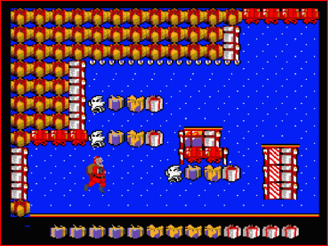

Bonsoir à tous.
Un mini post pour partager mes avancées sur ce Mod Joyeux Noël
Encore quelques soucis au niveau musical qui devraient être résolu avec l'aide de MsxLégend
Voila une image pour ceux qui ont été sage

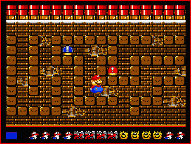

A défaut de maîtriser le codage Basic, voila le dernier Mod du moteur de Msxosaure, avec des graphisme riches et colorés.
La disquette Autoexecutable
MARIO FAT MOD.zip
Le labyrinthe devrait mettre les nerfs à vif
