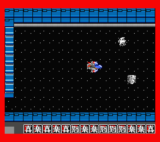

Voici le listing original:
4901 ' SP gestion rencontre avec objet
4902 '
5000 IF P=10THEN6000 ' si trou -> SP tombe
5005 PSET(INT((X+15)/16),202+INT((Y+4)/16)),15:B=P*6:F=P*5
5010 COPY(240,191)-(255,206),1TO((INT((X+15)/16))*16,(INT((Y+36)/16))*16),2
5020 COPY(208,P*16-112)-(223,P*16-97),1TO(C*16+32,196),0
5040 C=C+1
5100 GOTO 310
5900 '
Voici le correctif:
5005 'PSET(INT((X+15)/16),202+INT((Y+4)/16)),15:B=P*6:F=P*5:
5010 'COPY(240,191)-(255,206),1TO((INT((X+15)/16))*16,(INT((Y+36)/16))*16),2
J'ai empêché l'exécution des lignes 5005 et 5010.
Il en résulte une répétition sans fin de la Collecte de l'item. Comme une jauge de carburant qui augmente dès que l'on est sur l'icone Carburant :D
Faute de connaissances, suffisantes, je n'ai pas pu trouver mieux :oups
Je reste tout ouïe à tes indications!
Ps: J'espere que Msxosaure verra pas ca, j'en ai marre de m'prendre des coups de règles sur les doigts lol
Je ne suis pas arrivé à résoudre ce problème récurent avec l'utilisation du SCC. Si tu as une solution, ou un début d'idée :love
(Si l'on retire les ' (REM), les items s'incrémentent de facon logique, mais le programme plante en MOD SCC lorsque l'on récupere certaines ICONES à un certain MOMENT spécifique :heink ) Edité par igal Le 04/12/2010 à 16h29

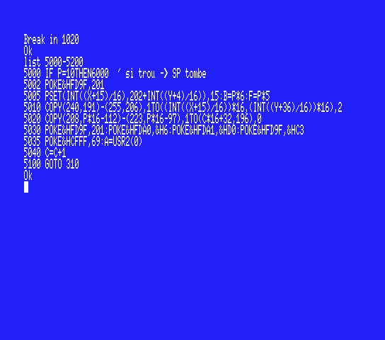

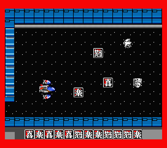

Messages: 11304
Le 05/12/2010 à 13h13
voila je me suis penché sur le probléme du plantage en mode SCC
aprés avoir essayé de réduire le programme en virant tout les REM et de décomposer les lignes trop longues je sui sarrivé a la conclusion suivante :
lors du calcul des ligne 5000 qui est assez complexe on reçoit une interruption vers le player SCC ce qui envoi dans le RST38 interruption du timer et bloque ( merci blueMSX )
donc la solution est de couper les interruptions avant les calculs par un POKE &HFD9F,201 et de les restaurer aprés
la preuve en image
et le progamme qui tourne
SPACEMANBOW.zip
