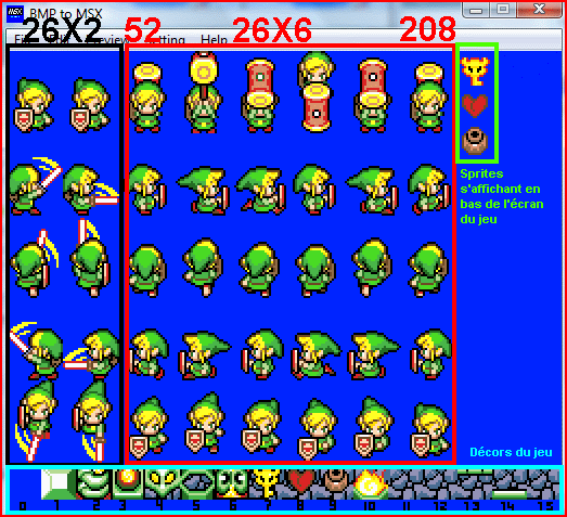

Pour plus de clarté, voici la Matrice:
La partie en rouge est celle affichée par défaut selon les directions choisis. Haut, Bas, Gauche et droite ainsi que pour les diagonales grâce aux commandes de la ligne 310.
La partie en noir sera jouée en cas d'appuie sur la [Barre d'espace] grâce aux commandes ne ligne 410.

Nb: J'ai essayé de changer la position de la [Face] en modifiant l'ordre d'application du déplacement en diagonale.

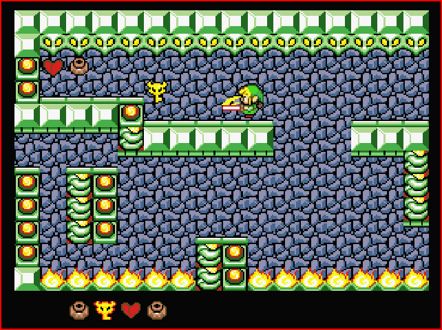

Une brève vidéo du link => http://www.youtube.com/watch?v=1rBRlex3jWA

Le lecture normale est D = 52 + 26 et si D = 208 alors D = 52
Ce qui Affiche les blocs depuis le Pixel 52 jusqu'au pixel 208 (soit 6 X 26 Blocs) pour les animations des mouvements....
Jusque la pas de problèmes sauf que par manque de place sur la MATRICE, dans les même Longitudes ( 52 à 208) se trouve l'animation destiné à l'[action] au lieu du Mouvement [Statique].
Je dois donc trouver une solution pour Inverser [Rigoureusement] la Valeur de D lorsque la ligne [STATIQUE] doit être affichée.
Concrètement, je dois passer de:
D = 52 ( Premier pixel de tous les mouvements sauf pour STATIQUE )
210 C = 0 : X = 8 : Y = 132 : D = 52 : A = 0 : N = 0 : M = 02
D = D + 26 : IF D = 208 THEN D = 52 ( Dernier et Premier pixel de tous les mouvements sauf pour STATIQUE )

Et voilà le résulta en image:

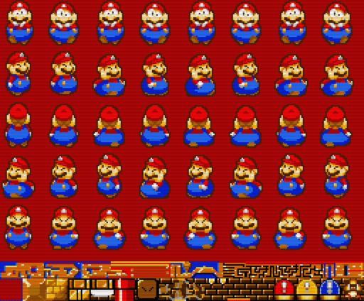

Première étape : redéfinir les ecrans de sprites et de tiles.
Les sprites de Mario étaient positionnés tous les 26 pixels et toutes les 37 lignes.
J'ai redéfini la page pour les positionner tous les 32 pixels et toutes les 36 lignes. J'ai calé chaque sprite sur la ligne du haut (pour diminuer les effets de clipping, on verra ça plus tard)
J'ai inclus les définitions des tableaux juste au-dessus des tiles.
Avec tout ça, j'ai perdu les 3 motifs à utiliser quand Mario ramasse un objet.
Ce n'est pas grave car j'ai utilisé un autre système : charger en début le panneau des scores. Ce panneau contient les 3 dessins (et uniquement ça pour l'instant) à coté desquels des compteurs ont fait leur apparition.
J'ai ensuite changé l'ordre des tiles : les objets correspondent aux tiles 12 à 14 et le trou au tile 15 (plus pratique pour construire le tableau des actions car il y a action dès que le n° du tile > 11)
Voici ce que donne l'écran des sprites, tiles et tableaux :

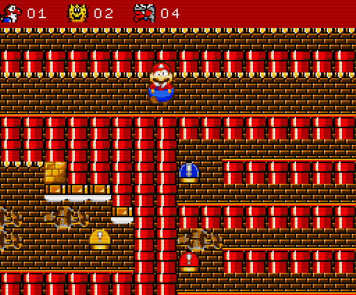

Et voici ce que donne le jeu :
