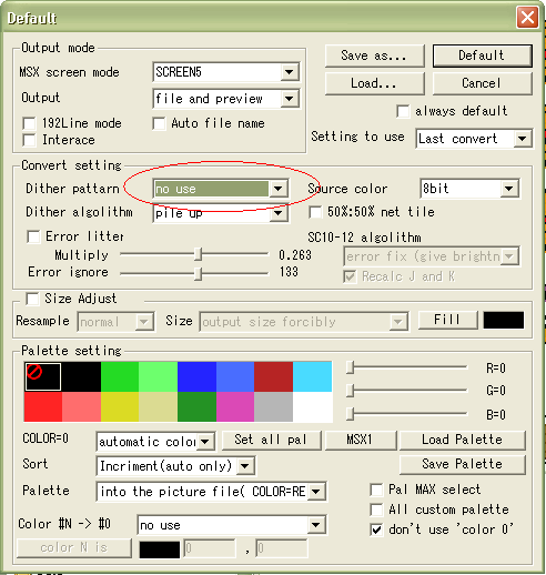

PS: J'ai bien essayé d'intégrer cette modification dans ta disquette, mais lors de la conversion BMP2MSX, j'ai toujours des zébrures de couleurs approximatives...Et ça, c'est pas cool.
Si tu peux me filer ton BMP2MSX.CFG, cela me permettra peut être de tester de nouvelles intégrations sans problème de conversion des couleurs! A moins que t'ai retravaillé les images sous logiciel MSX ?!!? Edité par igal Le 13/11/2010 à 18h40

Pour ton problème de BMP2MSX jette un oeil à tes paramètres, il faut virer le dither patern qui "pixelise" l'image.:

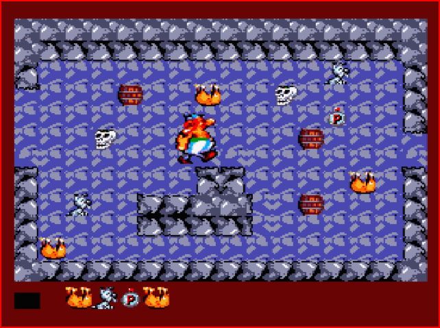

Comme promis une petite surprise pour le plaisir, et un grand merci pour le materiel que tu m'en envoyé :)
Voici donc une petite mise en application du moteur graphique de MSXOSAURE pour le fun.
Pour les currieux, j'ai utilisé comme sources:
Youtube=> Cinématique d'obelix=> Outil de capture windows=> aint.net => de longues heures de retourches et diverses modifications => MSX2BMP=> BlueMsx.
L'interactivité est encore très limité, mais MSXOSAURE l'a promis, de nombreuses possibilités offertes grâce à son tutoriel à venir, ce qui donnera un plus grand intérêt au jeu.
