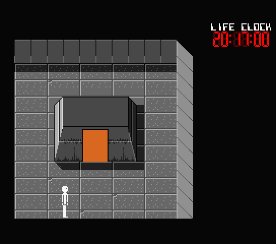

igal :
Tu éveilles ma curiosité Métalion.
T'as des images à nous offrir ;)
Oui ... :D :p
Euh ... Pas de remarques désobligeantes sur le graphisme s'il vous plait:oups
Je ne suis pas doué pour ça, je me concentre surtout sur le développement d'un moteur de jeu.
Caractéristiques : 256 écrans maxi par zone, tiles 16x16.
Le sprite est très basique mais fonctionnel, et peut prendre 8 positions avec animation de la marche.
Les frontières de l'écran sont gérées indépendamment dans une table.
Je me suis arrêté (en mars) à la gestion des objets et évènements, notamment l'ouverture des portes ...
Tout a été écrit en assembleur, en utilisant un mapper megarom Konami.
