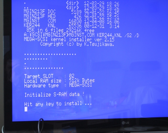

tu est bien parti mais attention quand même d'isoler les pattes de meccano qui sont conductrices
il existe 2 versions de MGINST 2.14 et 2.15 laquelle utilise tu , ( c'est pour le dessassemblage )

MGINST 2.13 ... (mgin213f.lzh) .. :moue
Messages: 11340
Le 08/04/2012 à 15h44
regarde dans le MEGASCSI.DSK pour les plus récents
comment as tu géré le CS et le /CS sur la 512k ?

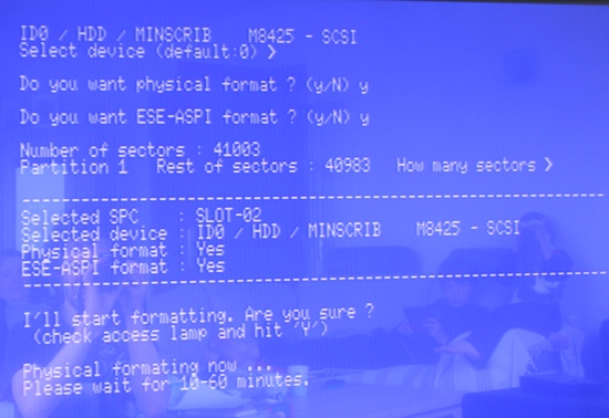

Pour l'instant, je boote sur la SRAM (j'y ai mis une partie des utilitaires pour la MegaSCSI.
Par sécurité, j'ai exécuté à nouveau SFORM-2, puis ESET en "AutoSetup".
Après un nouveau RESET, je ne peux effectuer de "CP B:0", j'obtiens :
"Not a DOS disk reading drive B:"
Une idée ??
(Je rappelle que je boote en MSXDOS v2.44 TNI, patch FAT16)
Faut-il que je formate différemment ? Edité par SveN Le 09/04/2012 à 16h19
