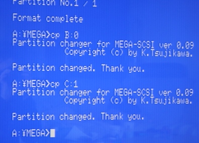

Pour l'instant, je boote sur la SRAM (j'y ai mis une partie des utilitaires pour la MegaSCSI.
Par sécurité, j'ai exécuté à nouveau SFORM-2, puis ESET en "AutoSetup".
Après un nouveau RESET, je ne peux effectuer de "CP B:0", j'obtiens :
"Not a DOS disk reading drive B:"
Une idée ??
(Je rappelle que je boote en MSXDOS v2.44 TNI, patch FAT16)
Faut-il que je formate différemment ? Edité par SveN Le 09/04/2012 à 16h19
Messages: 11279
Le 09/04/2012 à 16h21
il faut mettre CP B:1
la partition 0 étant la partition spéciale dont j'ai parlé plus haut
elle fait 8192k
contient 2 fichiers
MEGASCSI.TBL 96 octets
MEGASCSI.PNT 96 octets
les fichiers sont READ ONLY , HIDDEN et SYSTEM dont non visible sous DOS
avec CP sous dos on ne peux pas activer deux fois la même partition
CP B:1ok
CP C:1donne un message : the partition is already assined !
avec MM on peux avoir la même sur plusieurs disques

Tu m'as bien dit d'initialiser la partition 0 (lettre B chez moi, la SRAM portant la lettre A), non ?
Mais que ce soit CP B:0, CP B:1 ou CP C:1 ... j'ai toujours le même message d'erreur...
Pour SFORM, j'ai utilisé "Physical format" et "ESE-ASPI format" ... vais tester autrement.. Edité par SveN Le 09/04/2012 à 16h37

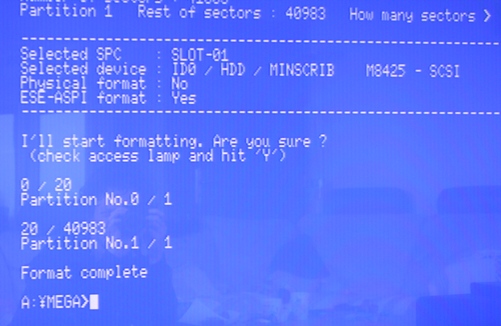

SFORM2, avec "Physical format" à NO et "ESE-ASPI format" à YES (mêmes résultats en FAT12 et FAT16) :
N'ai que la partition 0 de 8k, ainsi qu'une partition 1 occupant le reste de l'HDD ...
Encore quelques efforts ...
Messages: 11279
Le 09/04/2012 à 17h31
il suffit de taper CP B:1 et d'oublier le 0 a mon humble avis
c'est quelle taille ton disque dur ? un 20M ?
et par curiosité si tu fait un DIR C: tu obtiens quoi ?
SveN Membre non connecté
Messages: 865
Le 09/04/2012 à 17h35
Avec ma SRAM en A, faut bien que j'initialise la mini-partition en B:0, non ?
Mon disque fait effectivement 20M.
un DIR C: me donne
5k in 1 file _______ 20456K free
(j'y ai posé un fichier pour tester).
Messages: 11279
Le 09/04/2012 à 18h10
non il faut voir chaque disque allant de 0 a nb max , 0 étant la petite partition de 8k
si tu avais 2 disques durs le second aurait aussi une partition 0 puis 1 etc
la mini partition n'a pas besoin d'être affectée a un disque logique pour fonctionner elle est gérée directement pas la scsi
tu n'est pas obligé de les mettre dans l'ordre quand tu en as plusieurs dans un même disque
CP B:2
CP C:1
CP D:3
avec 2 disques connectés tu peux avoir un truc du genre
CP B:1 ->1er HDD
CP C:2 -> 1er HDD
CP D:1 -> second HDD
CP E:2 -> second HDD
le choix de l'affectation de la lettre au disque de fait avec ESET et EASY SETUP ensuite CONNECT DRIVE

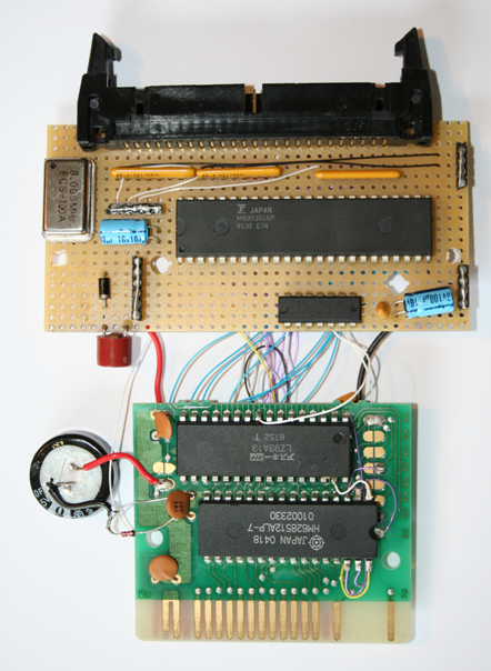

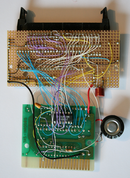

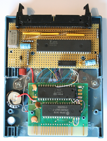

Mon premier montage MegaSCSI était particulièrement fragile et rendait son utilisation pour le moins laborieuse.
Lors de nos discussions, j'avais envisagé dans un premier temps d'assembler une MegaSRAM.1024 avant de la transformer en SCSI.
Il ne me restait alors qu'une SRAM.512 et j'ai donc entrepris, avec vos conseils, la réalisation d'une nouvelle MegaSCSI.512 "in a box" :
.. en route pour tester la FAT16 et un HDD d'1Go... :top

Messages: 11279
Le 19/04/2012 à 15h19
bien joué :top , met quand même une feuille de plastique entre les pattes de meccano et le circuit imprimé au cas ou il y aurait un desserrage des vis ;)
