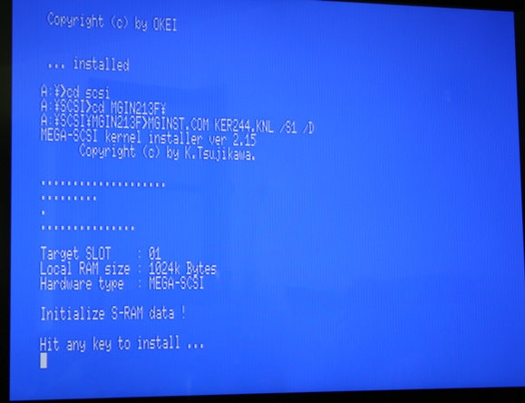

Le 27/08/2012 à 14h18
Grâce aux photos de Jipe (avec le traitement anti-parkinsonien qui va bien :lol ), je suis parvenu à fabriquer une SRAM.1024.
L'ai ensuite fait évoluer en MegaSCSI, toujours à l'aide des schémas fournis par l'incontournable Jipe ..
Pour l'instant, tout semble fonctionner correctement ...
Ne reste plus qu'à lui construire une boîte d'accueil ..

joli travail :top

Félicitations Sven ! :tchin
