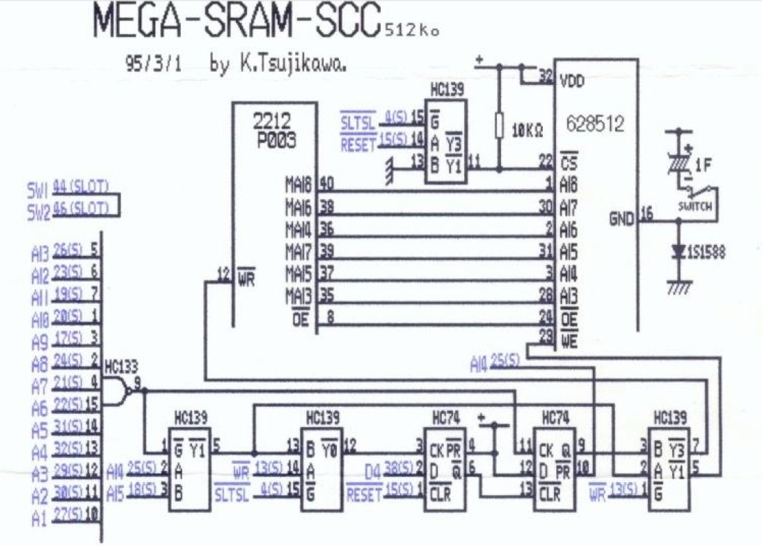

Quelqu'un aurait-il les schémas relatifs à l'élaboration d'une megaSRAM SCC 1024ko ??
Le 08/07/2012 à 14h52
il faut partir de la wave-scsi pour le principe
donc les schémas n'existent pas encore ;)

Sur le schéma de Tsujikawa, je ne comprends pas bien les liaisons entre les pins MA13 à MA18 et les pins correspondantes sur la Sram.512 ... Il y a une subtilité pour le mappage ?

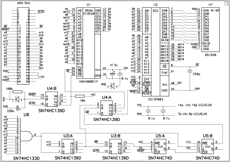

Je me retrouve également avec quelques interrogations avec le schéma suivant que j'avais déjà posté :
Le 08/07/2012 à 16h55
pour l'ordre des signaux A13 a A18 je n'avais jamais fait attention , je pense que ça correspond aux pistes de la cartouche
ce n'est pas la premiére fois que Konami inverse les signaux sur ses circuits , certainement pour éviter d'être relu directement avec un programmateur d'eproms
l'ordre des signaux ne perturbe le fonctionnement du montage
par contre sur ton schéma perso pourquoi ce désordre dans les bits d'adresses et de données , est ce volontaire ?
SveN Membre non connecté
Messages: 865
Le 08/07/2012 à 17h03
Le second schéma provient d'un autre site (russe, si je me rappelle bien) ..
S'agissant éventuellement des pistes originales d'une cartouche SCC ... je ne comprends toujours pas pourquoi le pinout du chip SCC n'est pas "mis à jour" ...
Ne me reste plus qu'à éventrer une cartouche à mon retour de vacances ...
Le 08/07/2012 à 17h10
je pense que les russes ont fait leur propre carte et qu'ils ont mis les pistes au plus simple pour un tracé sans croisement
les pins du chip SCC 2212P003 sont bonnes dans les 2 cas
c'est juste au niveau des SRAM que c'est inversé
