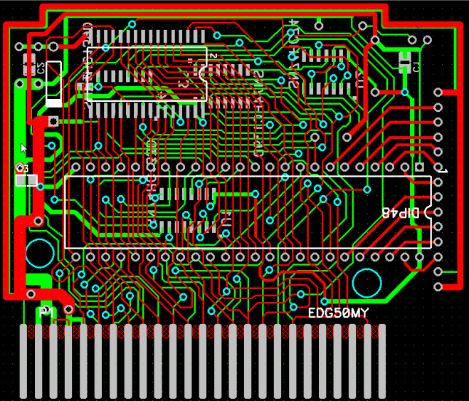

Le 12/07/2012 à 17h36
Je crois bien qu'il s'agit d'un PCB de SRAM.SCC ... A confirmer ...
issu de l'archive suivante :
SCC.SRAM_maybe.pcb.zip Edité par SveN Le 12/07/2012 à 18h10
Messages: 11331
Le 12/07/2012 à 17h57
sram difficile a dire mais SCC c'est sur vu le chip 48 pattes et le réseau 1r /2r

Messages: 579
Le 12/07/2012 à 18h39
Perso je constate la presence
2X74HC139D
1X74HC133D
1X74HC74D
un 48Dip
et cms 32
Messages: 11331
Le 12/07/2012 à 19h05
vu comme ça il y a tout pour faire une SRAM 512k
SveN Membre non connecté
Messages: 865
Le 12/07/2012 à 19h13
Avec le 1/4 de feuille A4 qu'il me reste ... ça ressemble à une SRAM SCC dont le schéma s'apparente à celui (russe) que j'ai posté auparavant... et je confirme les composants cités par TheWhip ..
