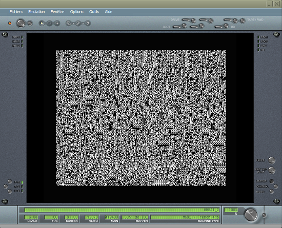

BibiZen Membre non connecté
Messages: 1455
Le 24/03/2013 à 00h42
avec Bluemsx il faut prendre un MSX 2 french et remplacer les 512k par 4MB,
le MSX a déjà une FM en interne donc inutile d'ajouter la cartouche FM en slot 2
Sunrise CF + disque dur en slot 1 (fat16/map) rien en slot 2 résultat même plantage qu'avec la Gouda :|
