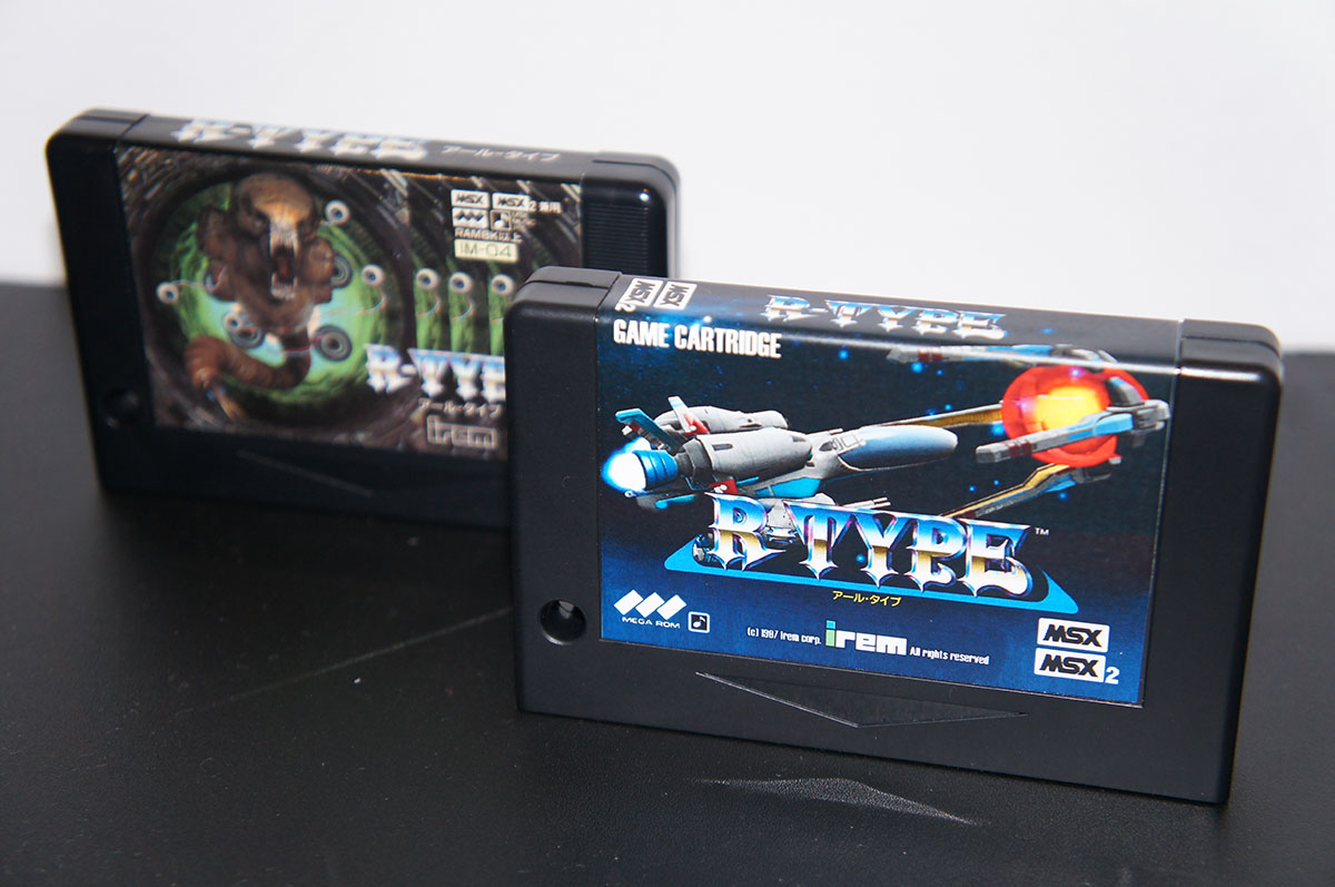

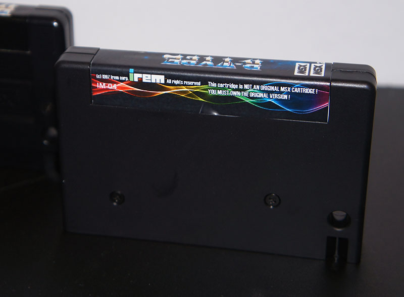

Le 24/01/2014 à 18h27
La cartouche MAB me permet de réparer les erreurs du passé ou les outrages du temps...
J'ai refait une cartouche R-TYPE sans le bug FM
(Merci jipe pour la ROM ascii 8)
Bon, R-Type MSX c'est pas le jeu du siècle ! Sans doute une des pires conversion arcade sur MSX... mais bon... Ca "nostalgise" !
et pour qu'il n'y ai pas d'ambiguité ...
Edité par ericb59 Le 24/01/2014 à 18h31

Messages: 4837
Le 24/01/2014 à 18h37
Joli le sticker :top
Par contre il me pose une question à laquelle j'avais jamais pensé :
Comme il fait le gars pour piloter avec le bordel devant le vaisseau :hum

Le 24/01/2014 à 20h19
Toujours aussi nickel tes stickers. :top
J'aime bien la phrase derrière ... :D
Messages: 7147
Le 25/01/2014 à 12h34
Je m'etais posé la meme question :lol
