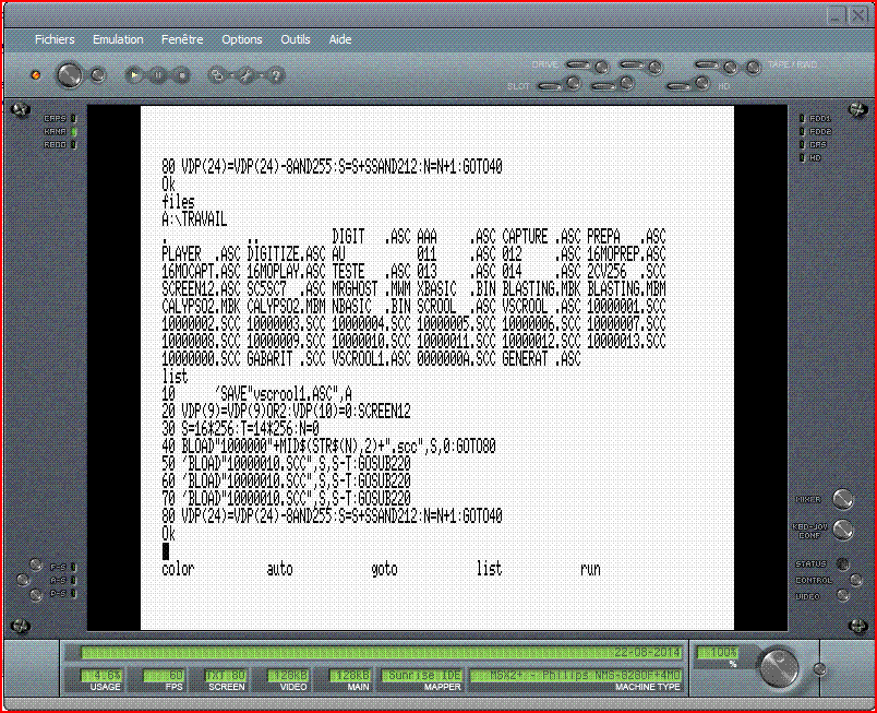

voila..
J'ai commencé gentiment, j'ai donc procédé comme suit:
1) J'ai découpé une image en screen 12 par blocs horizontaux de 16 lignes avec BMP2MSX
2) j'ai LOAD puis BSAVE les Images avec la formule suivante: BSAVE"IMAGE.SCC",0,255X16,S de sorte à créer des Bribes d'images de 16 lignes en SCREEN12
3) J'ai créer le loader que voici:
J'arrive à charger les images nommées:
10000001.SCC
10000002.SCC
10000003.SCC
10000004.SCC
10000005.SCC
10000006.SCC
10000007.SCC
10000008.SCC
10000009.SCC
Par contre, pas moyen des charger les fichiers suivants:
10000010.SCC
10000011.SCC
10000012.SCC
10000013.SCC
J'avais déjà rencontré ce problème avec la méthode de Jipe..
Il avait fallut nommé les fichier avec CINQ caractères seulement et cela créé une forte latence dans la recherche des fichiers à charger automatiquement!
Avec la méhode de Jipe, les 10 ou premières images étaient très longues a charger alors que la 11ième et plus allaient bcp plus vite :moue
si quelqu’un a une solution :top
http://youtu.be/CdBTtwSujSE
Le 02/09/2014 à 20h44
- 1 renome tes fichiers en hexa
1xxxxxx1.scc
1xxxxxx2.scc
1xxxxxxA.scc
1xxxxxxB.scc
2- utilise cette formule
LD$="1xxxxxx"+MID$(hex$(N),2,1):BLOAD LD$,S,0
Autre solution, tu mets les noms des fichiers à charger dans une ligne de DATA
et tu lis les data Edité par ericb59 Le 02/09/2014 à 20h46
