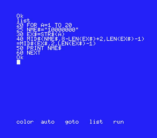

Le 02/09/2014 à 22h15
igal :
J'arrive à charger les images nommées:
10000001.SCC
10000009.SCC
Par contre, pas moyen des charger les fichiers suivants:
10000010.SCC
10000013.SCC
Oui ton code est valable pour les noms finissant par 0 à 9 mais au delà il faut que tu prenne en compte la longeur de la chaine du nom -1 pour les dizaines -2 pour les centaines .... ;)
Tu as plusieurs solution mais la plus pratique est de convertir en string le chiffre ensuite de l'insérer dans le nom en tenant compte de sa longueur ;)
6502man Membre non connecté
Messages: 815
Le 02/09/2014 à 22h38
Voici ce que ca pourrais donner vite fait:
Tu peux aller jusqu"a "99999999" avec cette technique ;)
