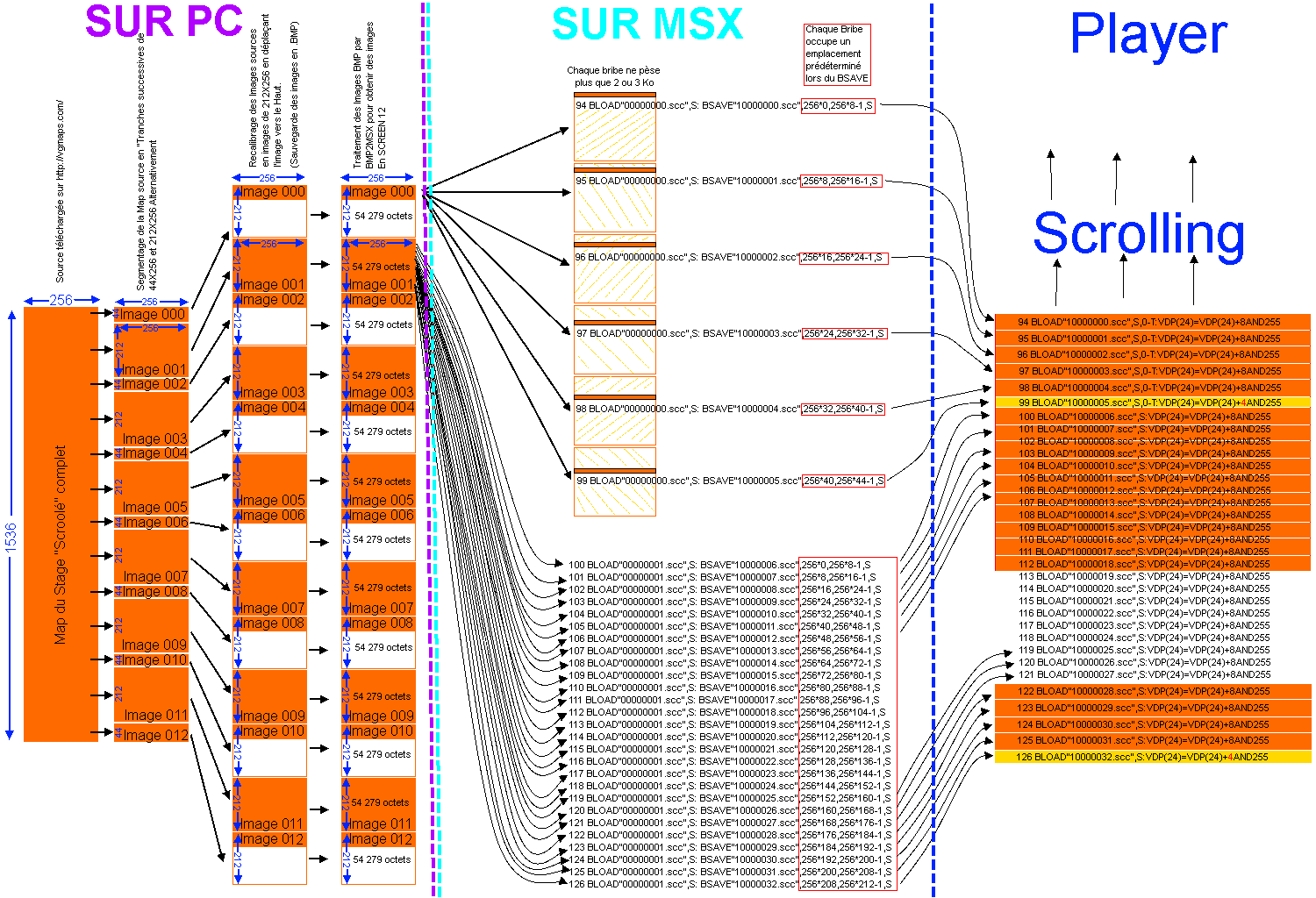

Pour faire simple dans l'explication:
Je génère un scrool sans avoir à donner quelques coordonnées que ce soit. Ni dans la partie a charger, ni dans la partie à coller à l'écran.
Sans la moindre coordonnée, je créer un scrooling :top
L'idée est produire un scrooling le plus aboutis qu'il puisse être en Basic.
Que les décors puissent être changés/ modifiés le plus simplement du monde.
L'astuce des Bribes d'image apporte une solution complète à tous ces problèmes de coordonnées à devoir exprimer.
Le seul problème selon moi est de trouver le meilleur moyen au MSX de localiser un fichier à charger.
Le temps que met le MSX à retrouver le bon fichier bloque tout le prcessus et donc la possibilité au joueur de déplacer un sprite pendant cette latence :(
Le fait de pouvoir déplacer la table des SPRITES est une super solution. Cela signifie que l'on pourra profiter de SPRITES avec tous les avantages que cela représente :top
Merci de ton aide.
Encore une chose.. Si tu veux t'y coller, pars sur l'idée que les BRIBES à charger ne feront plus que 4 X 256 et non plus 8 X 256.
Ainsi, la boucle principale devra charger....
[11 X (4 X256)] chargés par BLOAD"XXXXXXXX.SCC",S,0-44
suivi de la seconde zone...
[ 53 X (4 X256)] chargés par BLOAD"XXXXXXXX.SCC",S
Les Images sources restent les mêmes à savoir..
suivie de...
Ces deux images sont les gabarits de la source découpées sur PC.
Ensuite...Je convertis avec BMP2MSX
Et enfin, je dois modifier mon GENERAT.ASC pour qu'il créer des Bribes de 4 X 256 et non plus des Bribes de 8 X 256.
Enregardant les fichiers joints, tu comprendras mieux.
Bonne soirée et merci pour l'aide ^^

Le 15/09/2014 à 00h02
Effectivement c'est une sorte de streaming ;)
Chaque bribe à charger ne pèse qu'un ou deux Ko
Voici un dessin en espérant que c'est plus clair :p
Désolé pour la taille du graphique mais c'est pour résumer ce qui se passe dans ma tête :fou
