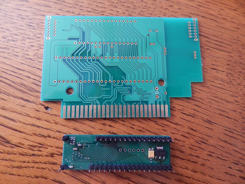

j'ai recuperé deux cartouches MSX
Normalement c'etait des cartouches programmable
Je n'arrrive pas a les faire détecter par les logiciels de flash
Donc je decide de l'ouvrir.....
A l'interieur pas de FLASHROM mais un EPM3064A monté sur un support tulipe NON SOUDE
Savez vous ce qu'est cette cartouche ?

C’est pour faire une Megarom (ou MegaromFlash) au Mapper ASCII. La puce du Mapper a été remplacée par un CPLD. Erib59 en parle quelque part sur le forum. Apparemment, en changent la puce / CPLD on peu aussi en faire un Mapper SCC.

Si la puce n'a pas été protégée, tu peux la reprogrammer sans souder le support même.
Là, elle doit être déjà programmée pour faire un mapper ASCII donc si tu la soudes et ajoute une Flash Rom. Ça te fera une Megaflashrom. (il y a sans doute des straps à souder aussi. Il faut trouver les infos sur cette plaque pour ça.) Edité par GDX Le 21/07/2015 à 13h54

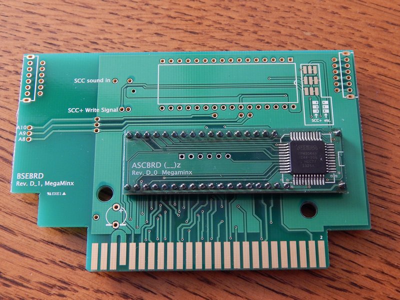

Sur la petite carte de l'EPM c'est ecrit ASCBRD (--)z red.d_0 Megaminx
Donc je pense que ca gere que les mapper ASCII

Oui, c'est ça et l'on doit choisir soit ASC8 soit ASC16 en soudant des straps.
Si on reprogramme le CPLD, tu peux sans doute faire un Mapper SCC mais ça métonnerait que cette petite puce soit assez puissante pour émuler le son SCC.

Finalement, c'est un Mapper SCC sans son SCC. (il appel ça un Mapper MESCC.)
http://blog.naver.com/PostView.nhn?blogId=overrich&logNo=220083038798&categoryNo=12&parentCategoryNo=0&viewDate=&currentPage=2
La Flash Rom à mettre est une 29C040. On peut mettre une vraie puce SCC ou SCC+ à la place de l'EPM. Edité par GDX Le 21/07/2015 à 16h58

ca ressemble a ma cartouche (sans les slots SD)
Je viens de commander les deux 29F040
En regardant de plus pres je pense qu'il y a peut etre un condo a soudé (en bas a gauche)
Par contre pour les jumpers toujours aucune infos :'(
J'espere que FL8.com ou FL16.com fonctionnera avec ce type de cartouche.....
