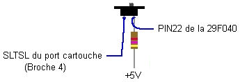

Non pour effacer le jeu il faut bloquer le signal /SLTSL sur la FLASH (pin22).
Pas d'autre choix que de couper une piste et poser un inter et une résistance pull up.

Oui c'est ça, avec un inter soit /SLTSL soit +5V avec résistance de 3.3K ou 4.7K sur le pin 22.

Le 12/08/2015 à 22h21

Le 12/08/2015 à 22h23
Normal, sans /SLTSL la ROM ne démarre pas.
Il faut mettre un interrupteur pour rebasculer sur /SLTSL lors de la programmation.
Tu trouveras /SLTSL sur le pin 4 du port cartouche mais à mon avis tu dois le retrouver ailleurs ;)

Le 12/08/2015 à 22h28
C'est bien ce que je pensais, il manque le retour de l'inter.
Il faut faire comme ça :
Messages: 4833
Il faut un inter ^^
le fonctionnement est :
pin 22 sur 5V -> ROM désactivée, le jeu ne se lance pas
Passage sur /SLTSL sans éteindre le MSX -> ROM programmable

Sur le PCB, il n'y a pas d'emplacement prévu pour l'interrupteur donc je penses que tu es obligé de couper une piste si tu veux pouvoir utiliser différents flasheurs. La MegaFlashRom SCC espagnole n'a pas d'interrupteur non plus car le flasheur (OPFX) a l'air de patcher les ROM pour attribuer une touche du clavier pour éviter de lancer la ROM quand c'est nécessaire mais ça cause problème avec certaines ROM. C'est sans doute pareil avec celle-là. Edité par GDX Le 13/08/2015 à 13h42
