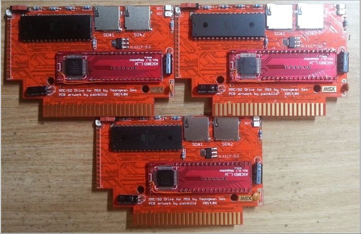

L'atelier Cartouche EPM3064A ? what is it ?
Le 22/07/2015 à 13h05
juste pour info, la photo de cette annonce LBC est l'une des mienne !!
Elle se troue sur mon blog Reprofactory : http://reprofactory.blogspot.fr/p/kit-repro.html
Bon, et bien , on sait où sont passés les cartes de Z80 alors !

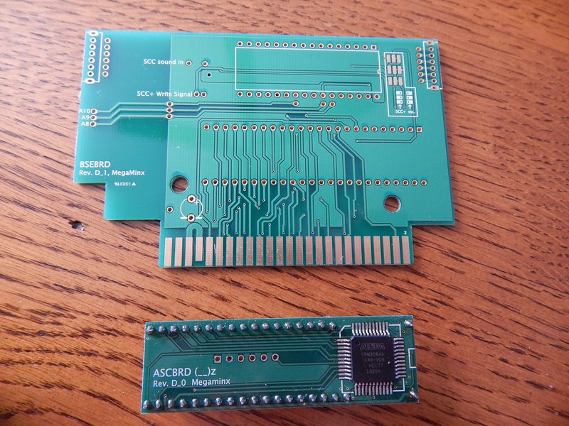

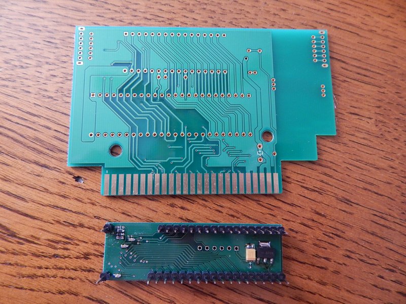

Salut ,
encore une petite question
il n'y a pas de detrompeur sur la carte fille
Les cartes filles des cartouches que j'ai ne sont pas soudées
Pour le petit condo en bas a gauche je met un 10UF ?
Sur les PCB que j'ai l'EPM de la carte fille a été positionné a droite , je soude comme ca ?
Ou alors je soude comme sur la photo EPM de la carte fille a gauche ?
A+ Edité par msx45 Le 23/07/2015 à 12h15
Le 23/07/2015 à 12h37
msx45 :
Si il est sérigraphié à côté de l'EPM.
Pour savoir dans quel sens le mettre, il faudrait pouvoir voir ce qui est sérigraphié sur la plaque de la cartouche (sous la carte fille). Edité par GDX Le 23/07/2015 à 12h42
Le 23/07/2015 à 12h45
as tu un multimétre ?
Si oui repère toi à la pin 16 de la 29F040 qui est l'alimentation +5V (La pin 32 etant la masse GND)
Avec le multimétre répère où arrivent ces 2 pins sur le connecteur de la carte fille.
Tu devrais en déduire le bon sens. (je pense :siffle )
Messages: 937
Le 23/07/2015 à 12h48
Le 23/07/2015 à 12h53
Quand il n'y a pas de sérigraphie sur une PCB, il y a toujours une différence sur les pastilles.
Là, en l'occurrence, la pastille carré correspond à la PIN 1
Si le p'tit rectangle blanc est le sens de la carte fille comme l'indique GDX, tu es dans le bon sens
Le 23/07/2015 à 12h57
Oui, c'est la pastille carrée qui indique le sens.
Repère-toi quand même sur les pistes on sait jamais. Edité par GDX Le 23/07/2015 à 13h05

Le 12/08/2015 à 20h05
Salut ,
j'ai recu mes AM29F040B
je les ai testé avant avec un programmateur sur PC : Les flash sont ok
Apres avoir soudé , je flashe Xevious (ascii16) avec FL16.com
CA FONCTIONNE !!!
Le seul probleme c'est que je peux pas effacer le jeu
Les jumpers servent peut etre a ca....
Avez vous une petite idée ?
A+
Le 12/08/2015 à 20h10
msx45 :
Ca dépend de l'architecture qu'il y a dans l'EPM.
Perso, j'aurais soudé un support pour faire des tests. Edité par metalgear2 Le 12/08/2015 à 20h15
