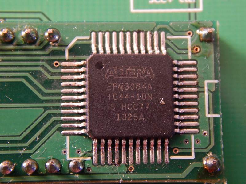

L'atelier Cartouche EPM3064A ? what is it ?

Bien vu GDX
ca ressemble a ma cartouche (sans les slots SD)
Je viens de commander les deux 29F040
En regardant de plus pres je pense qu'il y a peut etre un condo a soudé (en bas a gauche)
Par contre pour les jumpers toujours aucune infos :'(
J'espere que FL8.com ou FL16.com fonctionnera avec ce type de cartouche.....
GDX :
La Flash Rom à mettre est une 29C040. On peut mettre une vraie puce SCC ou SCC+ à la place de l'EPM.
J'ai commandé des 29F040 , c'est compatible avec 29C040 ? Edité par msx45 Le 21/07/2015 à 17h03

La carte principale est générique et permet de connecter différentes cartes fille.
Ici tu as une ASCII.
La carte SCC à base de fpga ne fonctionnait pas correctement aux dernières nouvelles.
Le 21/07/2015 à 19h51
Tout à fait. Fabf à raison.
J'ai importé quelques unes de ces cartes lors de commandes en corées. Plusieurs membres du village doivent avoir une version de cette cartouche... Je ne sais plus très bien qui par contre...
Le Grand PCB est effectivement générique.
La carte fille avec le CPLD contient un mapper. Cela peut être un Mapper ASCII 8 ou ASCCI 16 ou SCC (Sans le son SCC).
Ne pas se fier à l'inscription sur la carte fille !!
Tu ajoute une 29F040 et tu obtient une cartouche Flash. C'est l'équivalent des MAB8 ou MAB16 que j'ai fabriqué.
Il existe une carte fille avec un composant FPGA qui émule la Puce SCC. (Avec des problèmes sur Turbo-R)
Petite question... Où as tu déniché cette carte ?
Question 2 : C'est quoi la référence du composant sur la carte fille ? Je ne vois pas bien sur la photo ... Edité par ericb59 Le 21/07/2015 à 19h56

Salut Ericb59 ,
J'ai acheté ces 2 cartouches sur le "bon coin" a un gars qui habite dans le 90 (Montreux-Château)
Le composant sur la carte fille est un EPM3064A
Eric sais tu comment on fait pour savoir si c'est un mapper ASCII8 ou ASCII16 ? Edité par msx45 Le 21/07/2015 à 23h37

Du coup, retour à la case départ. Ericb59 a peut-être encore les infos sur les straps.
Sinon, tu peux au moins essayer avec FL, FL8 et FL16 pour déterminer quel est le mapper par défaut.

J'ai encore une ou deux de ces cartes à la maison... Mais en fait je ne les ais jamais mis en service ! :siffle
Les jumpers sont utilisés uniquement avec la carte fille SCC il me semble...
Pour savoir le mapper installé il faut faire le test à l'aveugle... Essaie une ROM ASCII 16 avec FL16 et une ROM ASCII 8 avec FL8 et vois laquelle des deux fonctionne...
