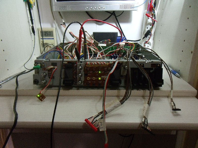

Aprés avoir remis un peu d'ordre dans les cables, déconnecter la PCB vidéo, la face avant et la face arriére, tout s'allume normalement.
Ca rassure pour la carte mére.

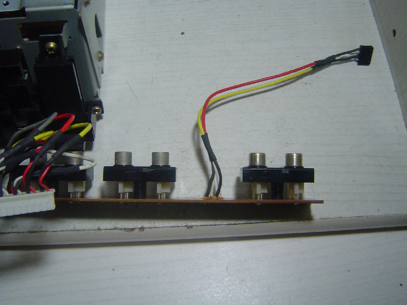

Par contre, je sais pas ou été entrepossé cette bête, mais il a fallu nettoyer les RCA à l'arriére. Il n'y avait aucun contact quand j'insérer un cable RCA :moue
A gauche, RCA encrasser, a droite RCA nettoyer

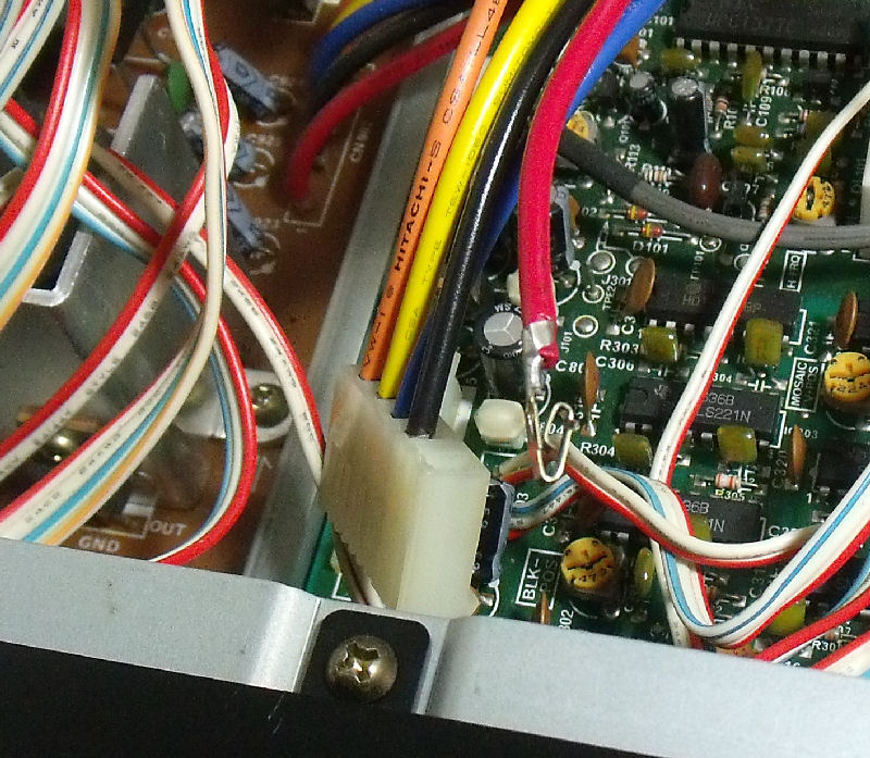

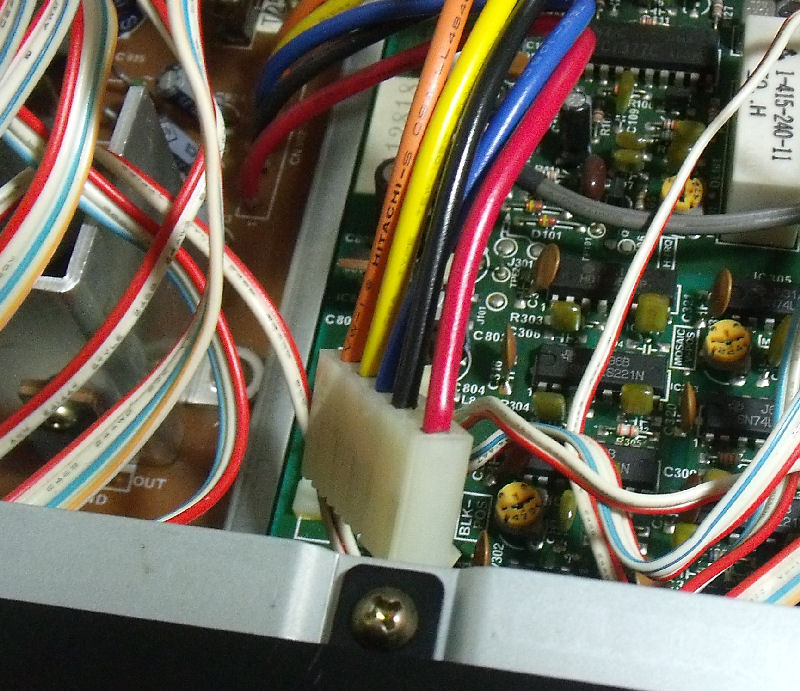

Sur le fil rouge et c'est pour ça que tu avais le fusible qui claquer de temp en temp. Je me suis fait avoir dés le début.
Comme il ne faisait pas contact, il devait y avoir un espéce de p'tit arc à l'intérieur du connecteur et le fusible claquer.
J'ai sortie la fiche et redresser un peu ...
Et remis en place dans son support
