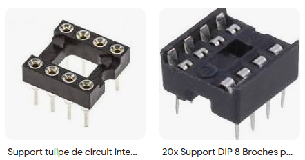

tu parle de support tulipes mais ceux que tu as mis n'en sont pas, ce sont des supports a lyres
les supports tulipes sont mieux quand il faut souder deux composants l'un sur l'autre ;)
supports
pour le prochain upgrade coupe 2 mm sur les pattes de rams ajoutées, soude les à l'extérieur des supports et enfiche les aprés
supports
Je ne savais pas ! Merci pour l'info.
Pour l'upgrade, je te propose un truc... On le fera en live lors d'une prochaine convention ;)
(je prendrai tout ce qu'il faut)

je confirme pour les supports tulipes
pour le reste une question reste en suspend : pourquoi y'avais t'il une coupure entre les RAMS et la disk rom ?
sachant que la disk rom est déjà sur un support d'origine :hum

Je pense que quand j'ai tenté le passage en 256k et que j'ai mis les RAM en sandwich, j'ai dû altérer la piste entre la dernière RAM et le support du disk ROM.
C'est super étroit entre les 2 et on ne voit rien.
Je conseille donc de retirer proprement les RAM et les mettre sur support avant de commencer tout upgrade de mémoire.
